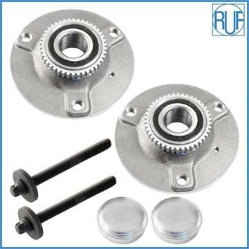

abs ringe VA HA???
stimmt das?
das es die abs ringe nur an der hinter achse gibt?
gruss marco
An allen 4 Rädern gibt es diesen besagten ABS Ring.
Freu dich :-D
Gruß Andreas
Öhmm, wo ?! :-?
Sind die an der VA nicht am Lager integriert ?
Also die klassischen RINGE hab ich vorne noch nicht gesehen.
[ Diese Nachricht wurde editiert von Focus-CC am 06.09.2014 um 18:32 Uhr ]
Aha, also doch ne "Verzahnung". Kann man nur hoffen dass der Lagerstahl nicht so schnell rostet wie die Antriebswellen.
Allerdings dachte ich eher an andere Lager, das gibt welche da sind irgendwelche Magnete integriert und der Fühler sitzt am Lager, ohne Zahnring.
An einem Smart ist sowas ABER zu teuer und zu langlebig ....... Smart will das doch nicht für seine Kunden.
Gruß Andreas
Falsch !
Beim 451 sind induktiv Lager an der Va verbaut.
Also nix Abs Ring !
Das Foto oben ist ein 450 Radlager.
