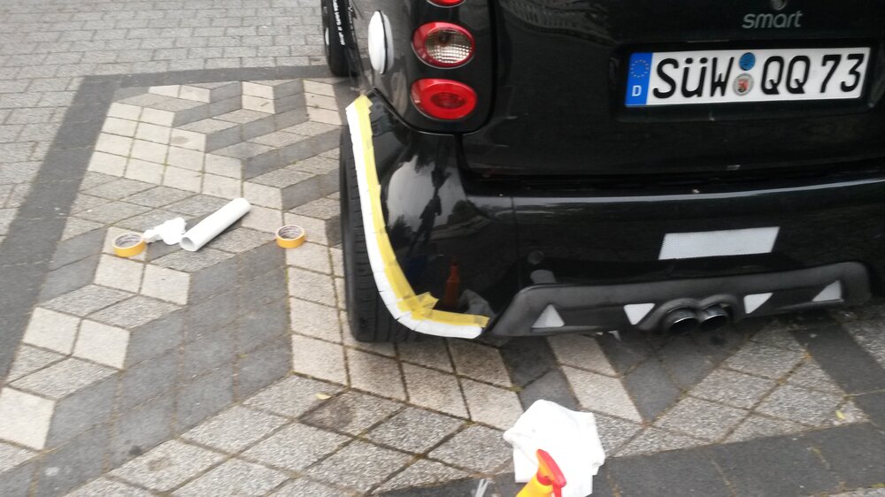

Bild von den Lüfter direkt hab ich keins aufm Handy nur dieses.
Musst dir vorstellen, dass die 4x Lüfter hinter der rechteckigen Öffnung sitzen und zwar auf dieser "Alubumper-Schiene"
Es handelt sich um 60x60 mm Lüfter für Server...
Hatte an dieser Stelle nen Ölkühler sitzen, dieser ist aber unter das Auto gewandert deswegen waren die Lüfter anfangs nur als Notlösung für die dann unnötige Öffnung gedacht, da ich von ausging, dass die Lüfter outdoor nicht lange halten werden... Nun laufen die aber schon seit bestimmt 3 Jahren :)
Und die ziehen abartig viel wärme weg wenn se laufen...
Kommt richtig heisse Luft hinten raus.
Die drehen mit 10.000 rpm machen gut radau...geht in richtung Triebstrahlwerk...:lol:
