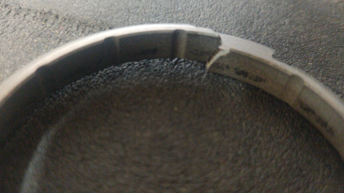

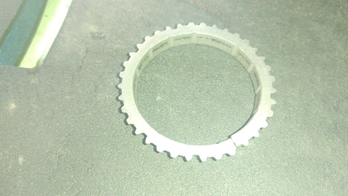

War in Vorzeit mal der Kupplungsaktuator defekt?
Wenn ja sieht dein Synchronring möglicherweise so aus. IMG-20200805-WA0005.thumb.jpeg.af47445b90b2ff4d2f84a0ead73eacec.jpegIMG-20200805-WA0001.thumb.jpeg.ac80a5c76c71c6793e122542ec91a8b4.jpeg
Kann gut möglich sein ich hab das mit diese Problem gekauft was ist das für ein Ring und wo ist das
Problem ist dass es keine Ersatzteile für die Smart Getriebe gibt. Ergo muss das komplette Getriebe erneuert werden.
Eher unwahrscheinlich wenn es nur in einem Gang passiert ist es in der Regel ein mechanisches Problem im Getriebe.
Ein defekter Schaltmotor spinnt Gang unabhängig.
Neu wenn noch lieferbar ca 3500€
Gebraucht ab 250€ Achtung! Teilenummer vergleichen diese muss exakt passen. Beim Smart kann man nicht einfach ein anderes Getriebe verbauen auch wenn es mechanisch an den Motor passt. Die Software macht dann Probleme.
