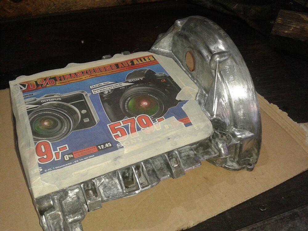

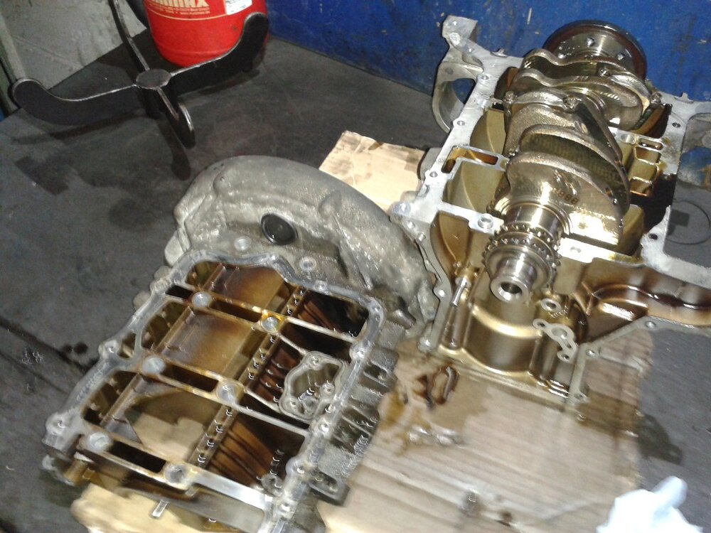

Fotostory Motorüberholung nach Motorschaden.

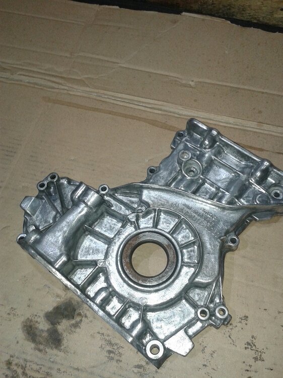

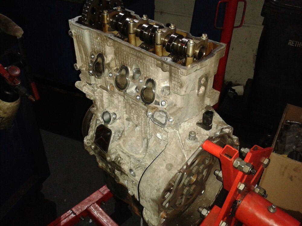

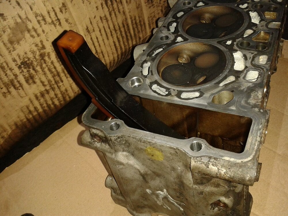

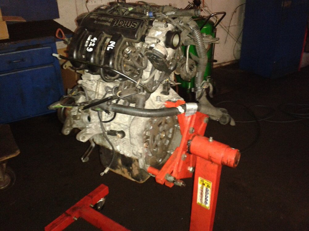

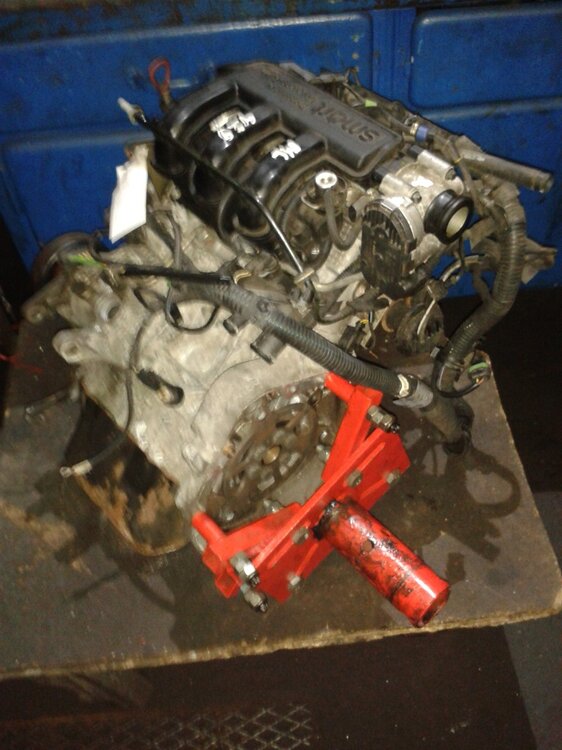

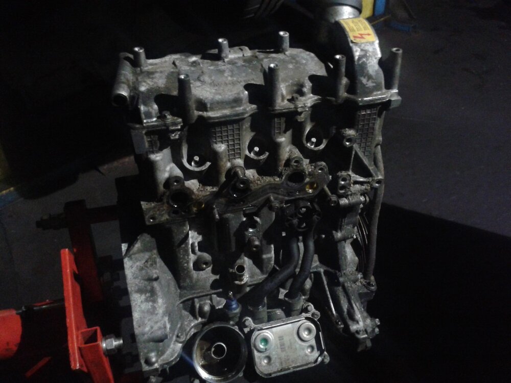

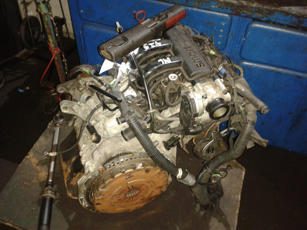

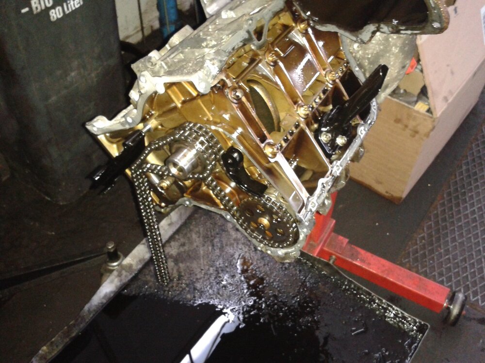

Nach langem suchen endlich einen Gebrauchten Roadster Motor in Düsseldorf gefunden mit einer Laufleistung von stolzen 120.000km. Der zustand des Motors war auch dementsprechend. Trotzdem musste ich 1200 für den Motors bezahlen trotz Verhandlungen. Seltene Motoren...

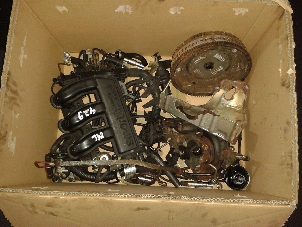

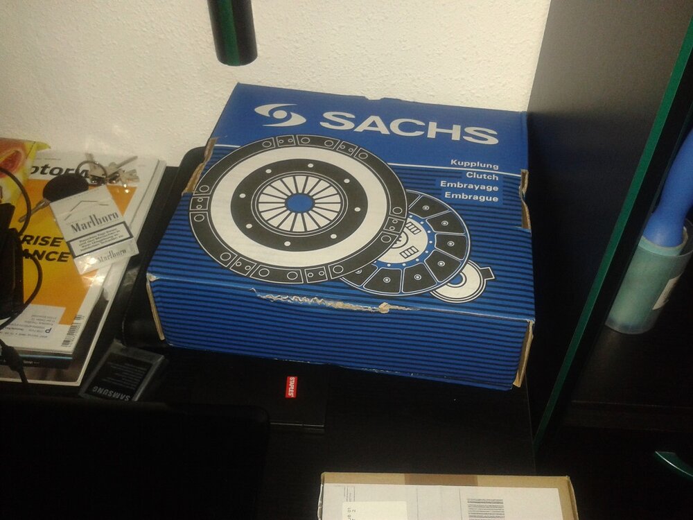

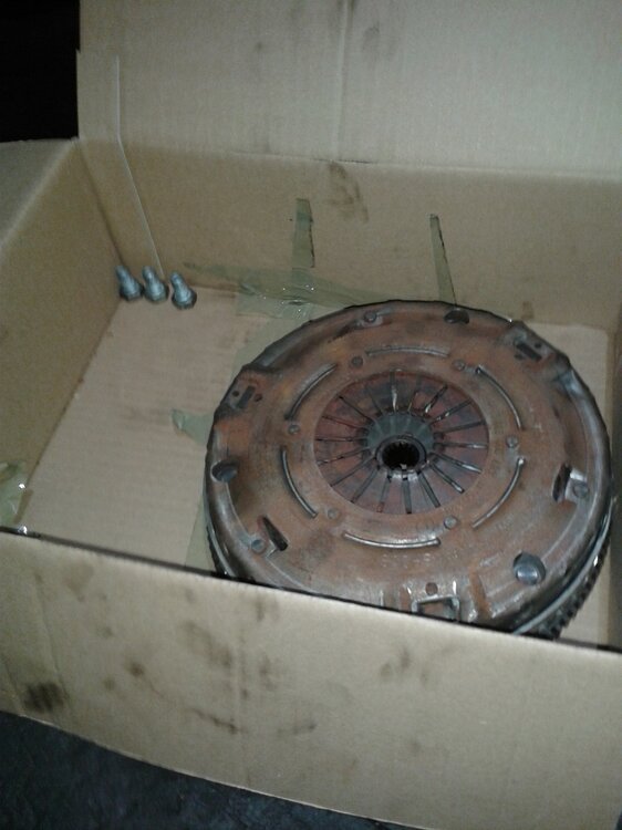

nach 1,5 Wochen waren dann die meisten Sachen angekommen. z.b: Brabus Roadster Kupplung, sehr teuer...

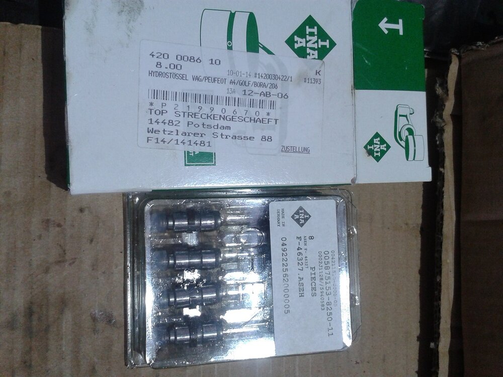

Fast alles wurde neu Bestellt.

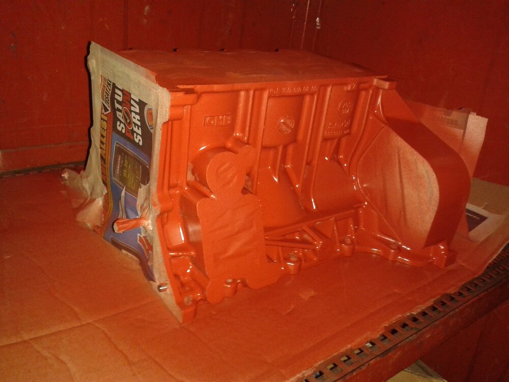

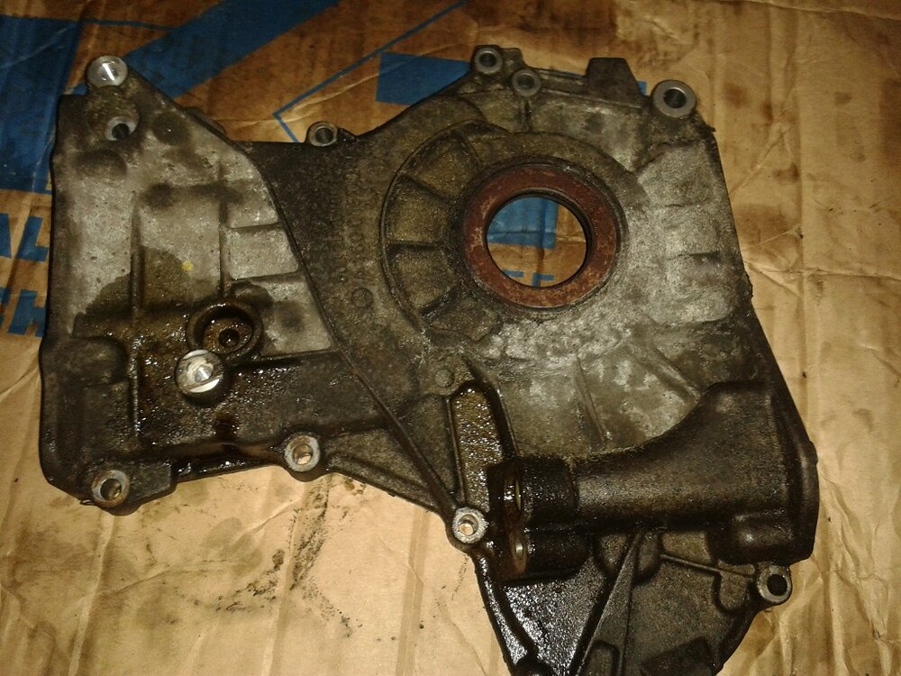

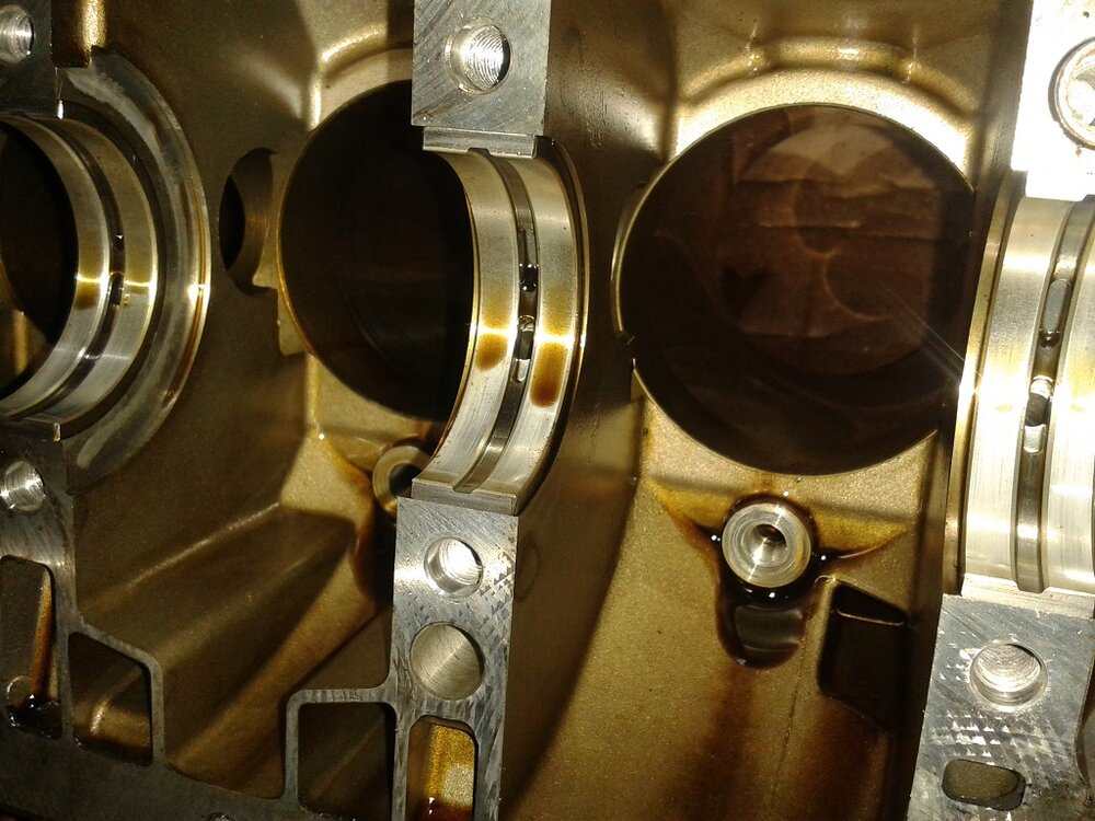

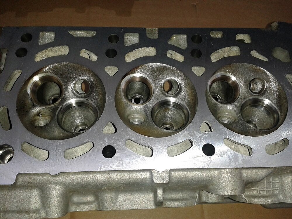

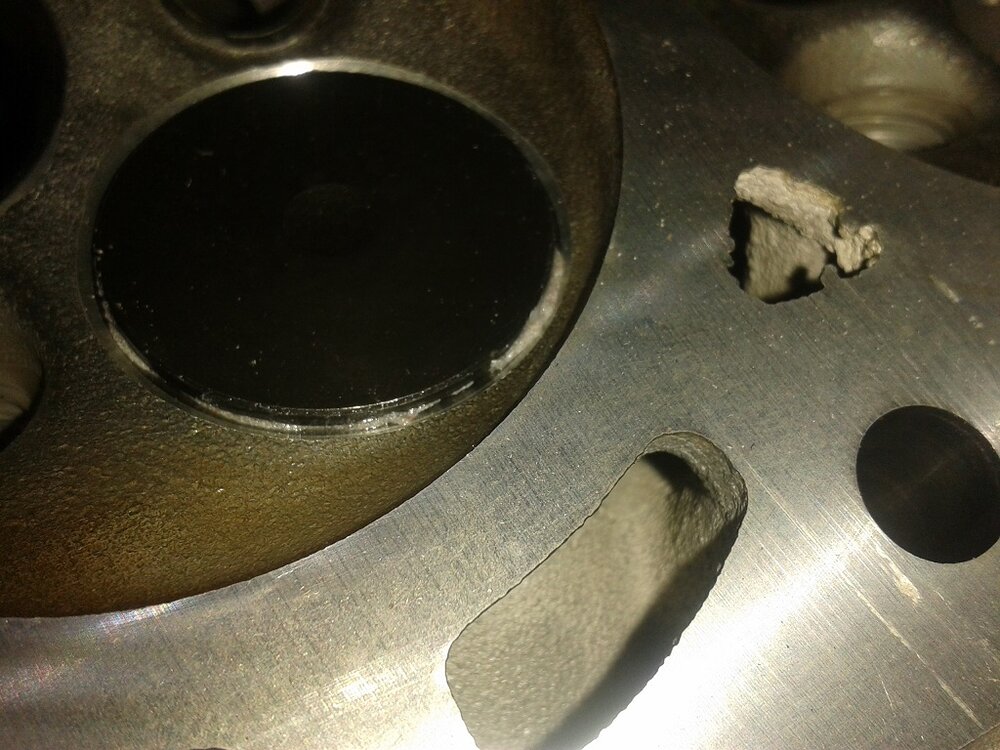

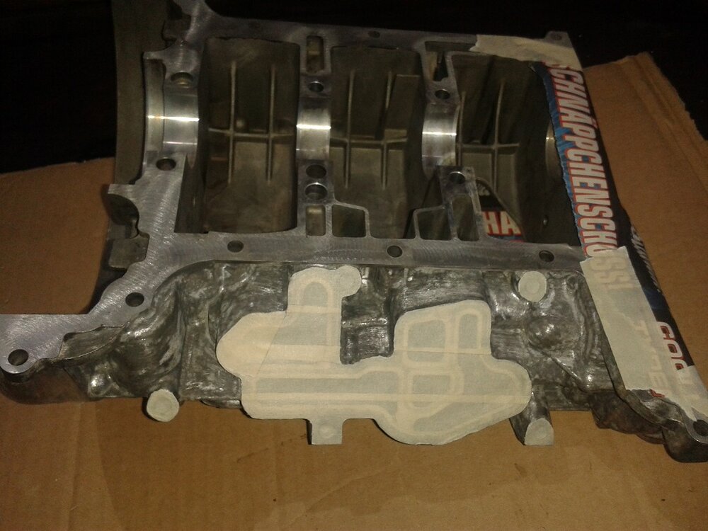

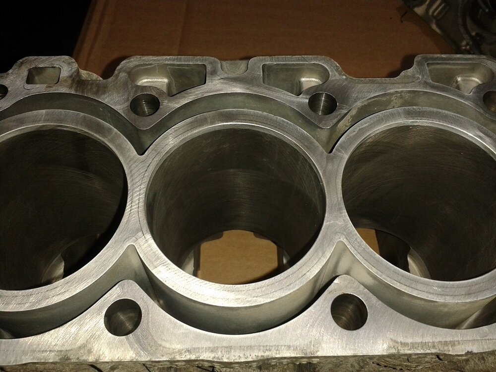

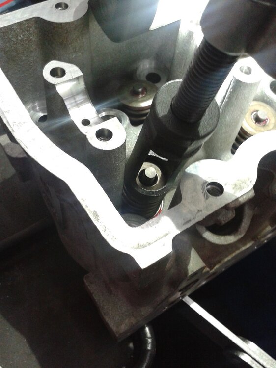

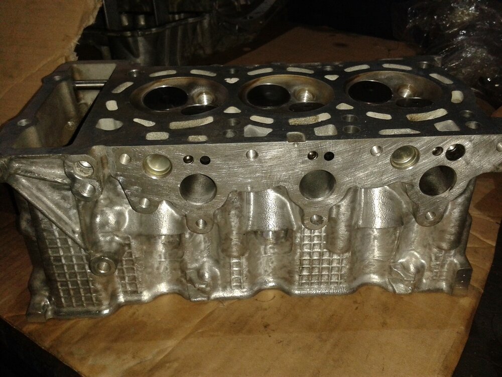

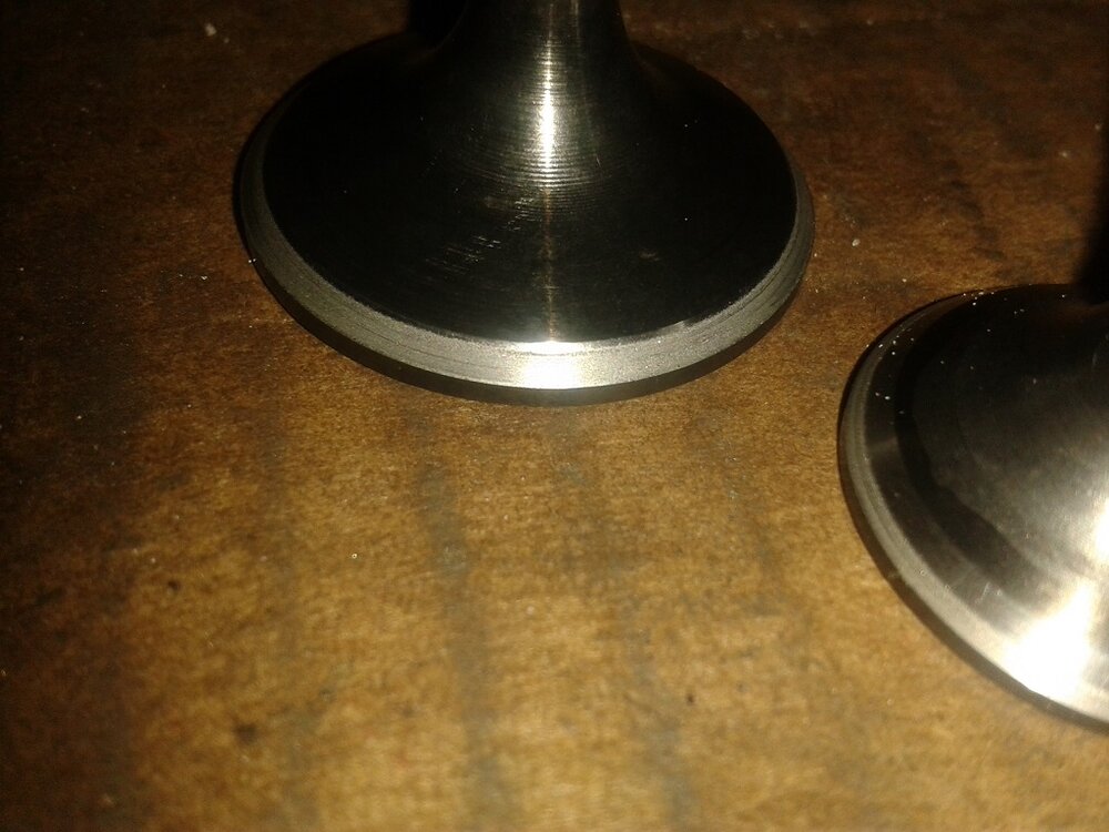

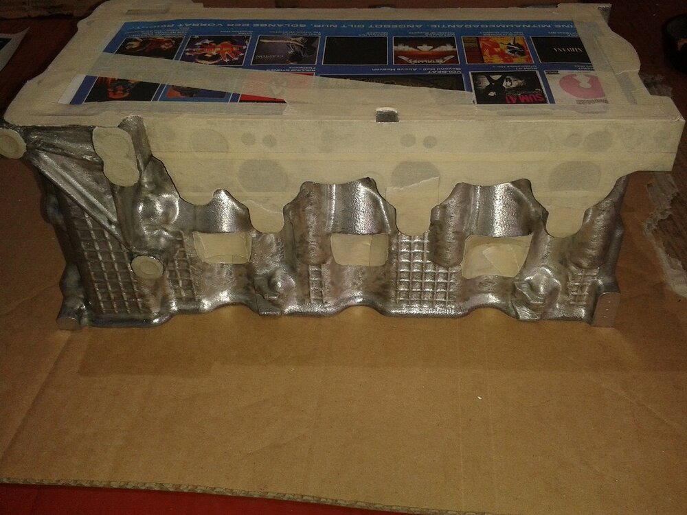

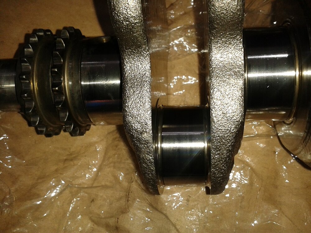

Motorblock Kurbelwelle und Zylinderkopf wurden bei S-Tec übergeben. Block wurde auf 1mal Übermass gebohrt, Ventilsitze bearbeitet und optimiert. Neue Ventilführungen, Kopf geplant Kurbelwelle poliert.....

Wollte nur mal zeigen wie es gemacht wird. Vom Anfang bis ende. Stehe auch für fragen zur Verfügung, Teilenummern Tipps u.s.w. Werde auch andere Sachen Posten z.b. wie man eine Opel Corsa Drosselklappe umbaut damit sie richtig im smart funktioniert u.s.w Der Smart hat bevor er den Geist aufgegeben hat(hab es aber kommen sehen da er angefangen hat öl zu verbrennen(kolbenringe)) 1,7bar LD und nicht viele smarts können das, Fotos sind hilfreicher als Wörter. Zeit hab ich eigentlich nicht genug da ich fast den ganzen Tag am arbeiten bin. Neue DigiCam hab ich auch nicht, alle Fotos hab ich mit dem Handy geschossen. ;-)

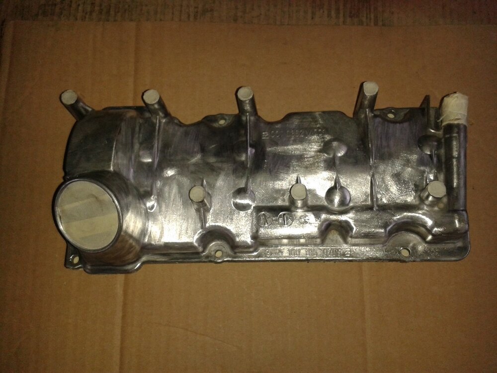

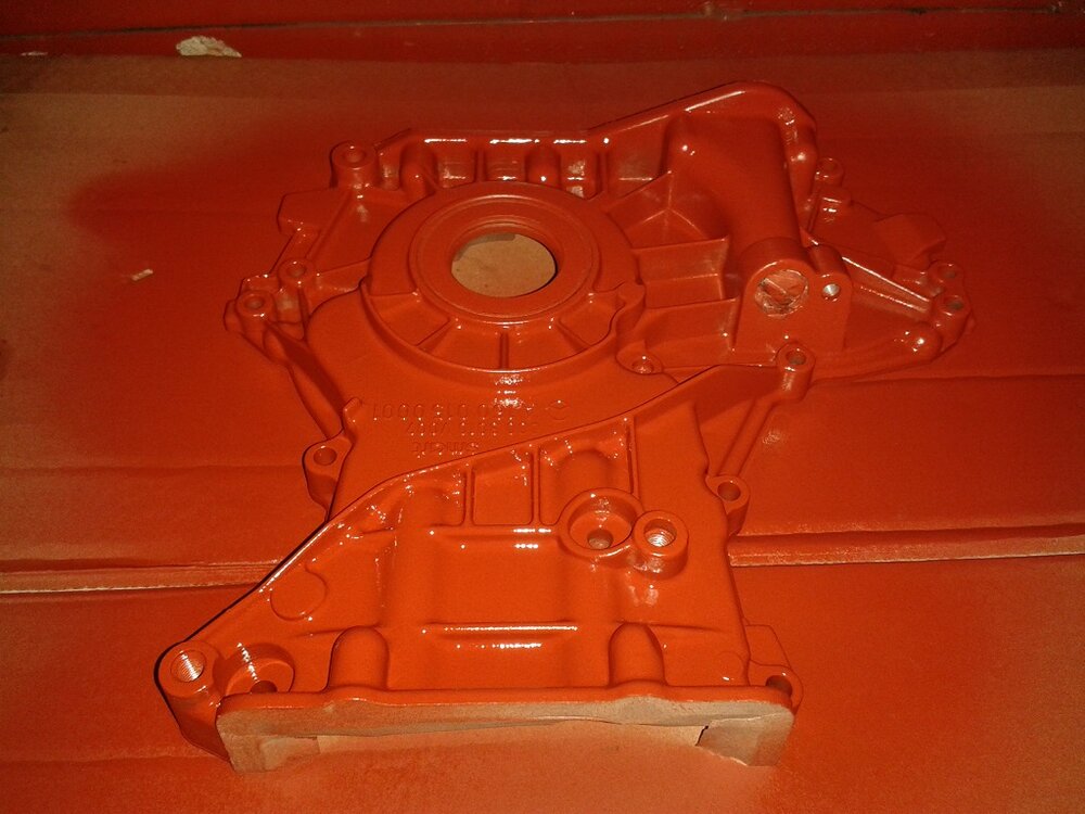

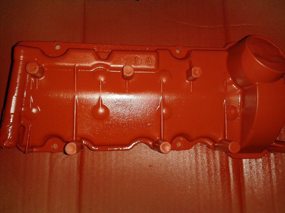

Alle teile sind mit Auspufflack lackiert worden(temperaturbeständig bis 650C).

Hmm - nicht jeder hat einen orangefarbenen Motorblock! *gg*

Aber WTF soll der Lack??? :-?
