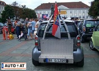

Es gab für den 450er einen Fahrradträger von Paulchen der keine Anhängerkupplung erforderte.
Allerdings fand ich den persönlich weit weniger Gut wie den Originalen Fahrradträger.
Von Befestigung und Bedienung finde ich eben diesen Originalen Träger mit abstand am besten. Abgesehen davon das die Heckklappe blockiert ist.
Allerdings ist das meist auch bei den anderen Trägern der Fall und zum anderen kann man den Kofferaum auch ganz gut von vorne beladen.
Einfach den Beifahrersitz umklappen und das geht das ganz gut.
Bei eBay werden gut gebaucht für deutlichen unter 200€ gehandelt. Träger aus dem Zubehörbereich findet man meist nur neue und die sind meist teuerer.
Und mit einigen Handgriffen läßt der such auch gut zum Gepäckträger umrüsten :-D.

Frage mich, ob der Halter an das Cabrio und das Coupe passt.
Kannst du was dazu und zu den Fragen der Montage oben sagen?
Komme aus HH... Man kann den Halter aber zusammenfalten offenbar zum Versand.
der vom Cab passt nicht an's Coupe und umgekehrt.
Hol Di fuchtig!
Das Trägersystem von 450er Coupe und Cabrio ist grundsätzlich schon das gleiche, aber wie so oft steckt der Teufel im Detail. Die obere Befestigung des Coupes unterscheidet sich nämlich von dem des Cabrios und deshalb sind die Träger nicht kompatibel!
Während beim Coupe die oberen Befestigungspunkte des Gasdruckdämpfer der Heckscheibe verwendet werden, die mit einem zusätzlichen Halter wieder dran geschraubt werden und dort der Grundträger befestigt wird, muß beim Cabrio sogar das Tridion angebohrt und der Halter daran befestigt werden, siehe diese Seite!
Und deshalb ist der Träger an den oberen Halterungen auch anders und nicht kompatibel zwischen Coupe und Cabrio! :(
