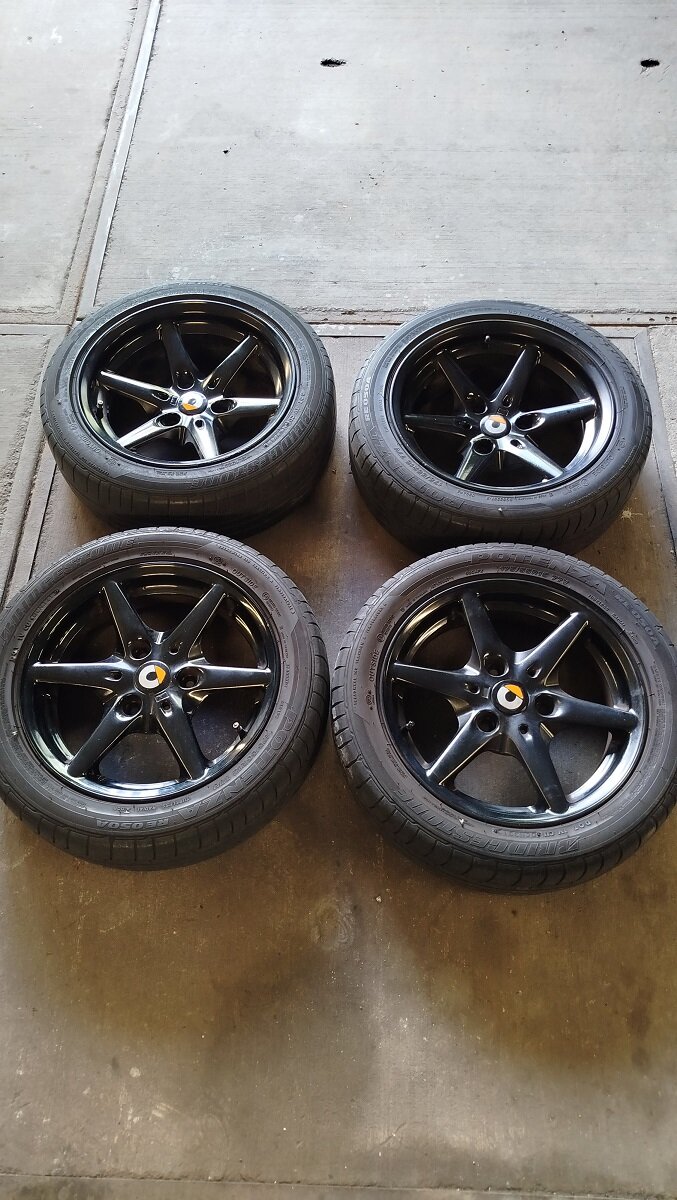

Hallo zusammen, ich habe mir letztens die Sportiva 1000 Miglia Felgen geholt und bin eigentlich davon ausgegangen das es sich um originale Smart Felgen handelt. Dem ist leider nicht so, deswegen die Frage ob noch jemand ein Gutachten oder ABE für die Felgen hätte?
lg Michael

habe mir am Wochenende auch die 1000 Miglia Sportiva 15-A 4,5x15 ET 20,5 vorne und Sportiva 15-P 6x15 ET -14 hinten ergattern können.
Muss man für hinten die Aufsatzteile (Kotflügelverbreiterungen) dran machen?
Es kommen die Bridgestone Potenza RE050A   175/55 R15 77V rundum drauf.
Fahrzeug: Smart City 450, 0,6, 40 kW, EZ 1998
Oder liegt das im Ermessen des Prüfers?
Hatte schon mal im Vorfeld im SC angerufe, da gibt es keine Aufsatzteile mehr zu bekommen.
Reifen werden gerade neu aufgezogen, deswegen konnte ich mir selbst noch kein Eindruck dazu verschaffen.
Gruß Carsten
bearbeitet von Casi70
Smart City 450, 0,6 cm³, 40 kW, EZ 10.1998, Limited/01
vor 5 Minuten schrieb Casi70:
Genau so ist es, aber mit 175ern auf der Hinterachse sollte es eigentlich keine Probleme geben.
Hast Du das dazugehörige Gutachten? 🤔
Teilegutachten RZ99/47756/A/01 habe ich.
vor 1 Minute schrieb Casi70:
Ok, das müsste das passende sein. 🙂
Sonst hättest Du es von mir bekommen können. 🙂
Die einzige Unwägbarkeit verbirgt sich in der Auflage M17 bzw. R08 dieses Gutachtens hinsichtlich des Reifenfabrikats.
Bei einem pingeligen Prüfer müsstest Du da mit Problemen rechnen!  🙁
Ich werde berichten, wie es gelaufen ist.
Aber wurde diese Reifenbindung nicht aufgehoben?
Teilweise bekommt man diese Reifen ja gar nicht mehr, die im Gutachten stehen.
Hast Du ein anderes Gutachten als ich?
Ich finde beide Auflagen nicht in meinem. Das ist dieses uralte Fax. Das habe ich mal von Jochen bekommen.
Ich würde mir über die Auflage 56G (Es ist eine Bestätigung des Reifenherstellers über die Montierbarkeit der Reifengrüße auf dieser Felge erforderlich.) die meisten Sorgen machen. Die vordere Felge ist 4,5" breit. Das ist eigentlich zu schmal für einen 175/55er Reifen, daher diese Auflage.
@Casi70 Du braucht also eine Freigabe von Bridgestone.
Habe Bridgestone gerade angeschrieben.
vor 2 Stunden schrieb RKI:
Sag mer's mal so, ich habe beide!
Das ganz alte, das Du auch hast und ein neueres, das explizit für die 175er Bereifung rundum vorgesehen ist, weil er diese Bereifung fahren will.
Und da ist eben als Punkt M17 die Verträglichkeit des 175er Reifens mit der 4,5 Zoll Felge angegeben, hat einfach eine andere Nummer als in dem alten Gutachten.
Und dann ist eben noch der Conti ECO Contact EP als Reifen vorgegeben, aber Reifenfabrikatsbindungen sind ja eigentlich nicht mehr zulässig!
Kannst du mir das andere Gutachten auch mal zusenden?
