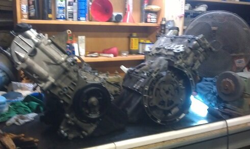

Ich bin aktuell dabei dem Smart ein neues Herz zu implantieren.
Erstens habe ich jetzt kurzzeitig einen 1,2L V6
und außerdem natürlich den Hinterachsträger komplett frei. Ich habe jetzt in der Suche
