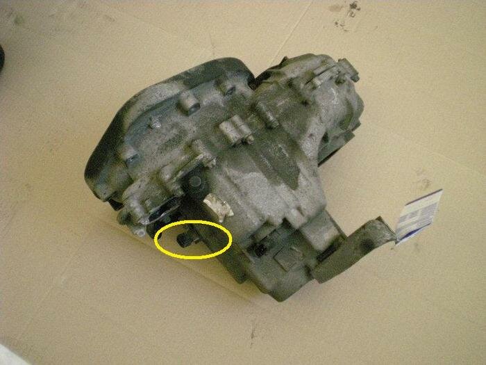

rückmeldung:
am 2-adrigen kabel zwischen schaltaktuator und kupplungsaktuator (welche aufgabe hat das?) ist die isolierung der gelben ader durchgescheuert. ursache ist das ende der schutzummantelung, über 290.000km hat die kante des schutzschlauches die aderisolierung durchgescheuert. die situation liegt im spritzwassergefähdeten bereich, sodass darauf spritzendes salzwasser eine leitende brücke bilden kann.
Hallo, ist das Kabel am Akuator oder in die andere Richtung???
