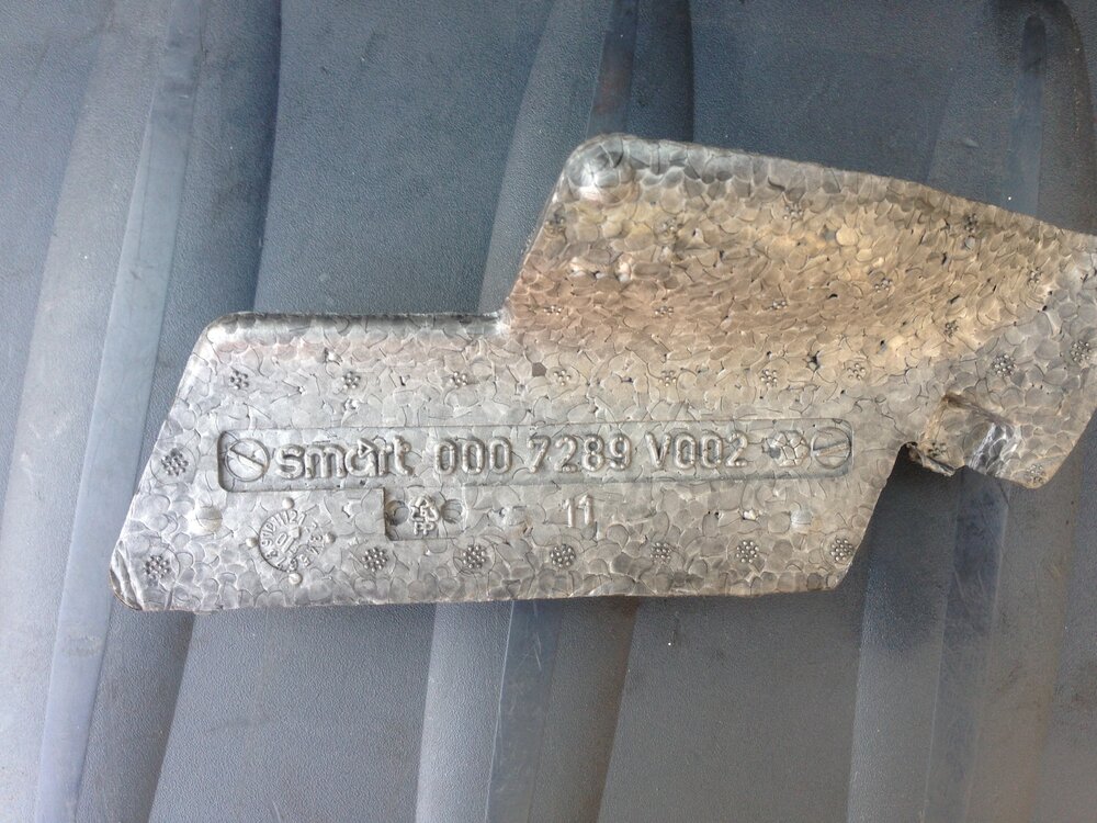

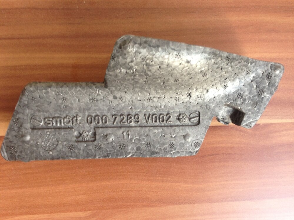

Moin, nach der Demontage der rechten hinteren Verkleidung habe ich noch ein Styroporteil übrig. Gut, ich mach mir deshalb keine großen Sorgen, hab's erstmal ohne wieder zusammengebaut, aber möchte nun mal schon wissen, wo es eigendlich hingehört, bzw welchen Sinn es macht. Habe schon gepuzzelt aber ohne Erfolg :-D . Kann mir einer von euch ggf ein Bild senden, wo man den Einbauort erkennt ? 450 CDI 2005
[ Diese Nachricht wurde editiert von 15max am 30.12.2012 um 09:50 Uhr ]
Womit der Ahnungslose sagen möchte: ein Bild des Styroporteils wäre toll! ;-)
Ich kann das Teil auch nicht zuordnen, re. Seitenteil runtergenommen und plötzlich war es da :o es ist auch kein Abduck zu sehen.
vielleicht hat jemand zugriff auf EPC und kann die Teilenummer 0007289v002 zuordnen :roll:
lgP
Ja genau das Teil liegt noch außerhalb auf dem werkzeugwagen und sucht seinen Bestimmungsort.

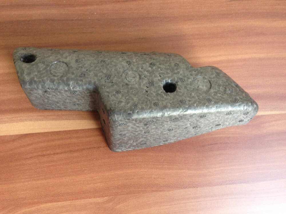

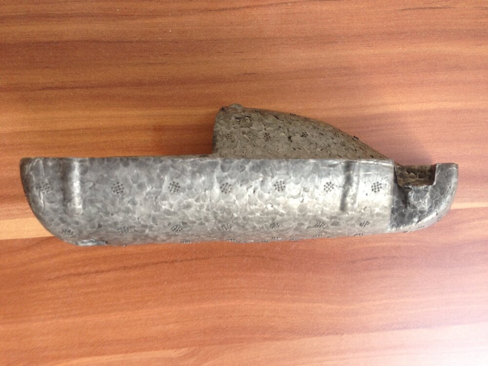

hallo zusammen,
wenn ihr eure Verkleidung auf der rückseite an schaut, sollte auf der linken Hälfte die Schaumstoffmatte angebracht sein.
Rechts oben sind zwei Kunststoffdübel.
Der Styroporkern hat auch zwei Löcher, diese gehören in die Dübel gesteckt.
Dann sollte der Styroporkern fast vertikal auf der Verkleidung sein.
Vielleicht hat dies dem Einen oder Anderen geholfen.
