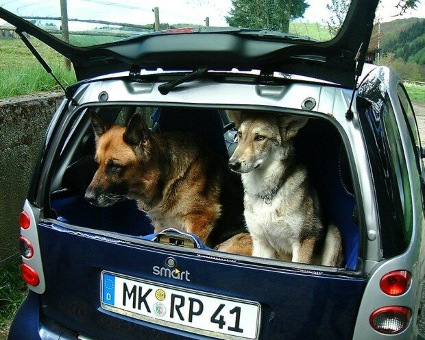

@pst1100: bei mir sitzt eher ein Befeuchter im Kofferraum...

Ist aber ein netter Befeuchter, kann man gut mit leben :)
Gruß, Rolf
Huhu,
jau! Auch sehr schön!
