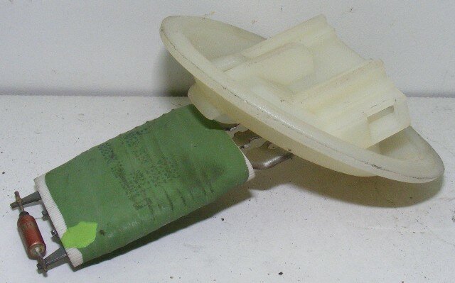

Guten Morgen zusammen,
in unserem Smart ist dieser Vorwiderstand eingebaut: 165847.jpg
Woran kann ich erkennen, ob dieser eventuell defekt ist?
Zumindest sieht er noch heile aus...
lg Michael
lg michael
Wieso meinst Du denn, daß der Widerstand defekt ist? :-? Weil sich der Motor nicht dreht?Der Vorwiderstand müsste natürlich mit einem Ohmmeter gemessen werden können!
Zumindest beim 450er Smart war es so, daß der Lüfter sich auf der höchsten Stufe trotzdem gedreht hat, auch wenn der Vorwiderstand defekt war bzw. die Lötsicherung ausgelöst hatte.
Da war es im seltensten Fall der Lüftermotor!
Im 450er Smart wurde noch was gscheid's verbaut! ;-)
Zumindest was die Lüftermotoren betraf!
Hintergrund davon ist, daß der Vorwiderstand ja nur die Spannung für die niedrigen Stufen reduziert, auf der höchsten Stufe wird die volle Spannung auf den Lüftermotor gegeben und da braucht man keinen Vorwiderstand für!
Beim 451er Smart wäre mir (noch) kein Fall für einen defekten Vorwiderstand bekannt!
Wenn der Lüftermotor also auf allen incl. der höchsten Stufe nicht läuft, kann es nicht am Vorwiderstand liegen. Wie ich oben schon geschrieben habe sind es meist die Kohlen, die in ihren Führungen klemmen.

Gestern hatte ich leider wenig Zeit, hatte aber mal nach dem Vorwiderstand geschaut, der an sich auch noch gut aussah. Als ich jedoch einmal an dem Kabel, welches zum Gebläsemotor geht gezogen habe, lief das Gebläse ohne Probleme...
Heute werde ich das Gebläse mal ausbauen und mal sehen was ich machen kann.
