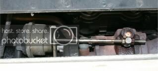

Um richtig zu gehen, die Wastegatestange ist doch das Teil, was etwas weiter rechts unten vom AGR sitzt, oder?
Kann man die denn einfach mal verstellen um etwas diesbezüglich herauszufinden, und wenn ja, kann ich das selbst tun oder gibt es etwas zu beachten?
Es gibt garantiert auch für Diesel-wastegates eine Einstellvorschrift, die ich leider (auch) nicht kenne.
Zuerst solltest du die derzeitige Einstellung notieren (z.B. Zahl der Gewindegänge bis zu einer der Muttern), sie könnte ja die richtige sein.
Dann solltest du beide Muttern lösen.
Ich gehe jetzt davon aus, dass die Klappe von der Stange aufgedrückt, nicht aufgezogen wird.
Dann muss die äussere Mutter bei geschlossener Klappe bis zur Berührung des Gelenkstückes angezogen werden. Damit eine gewisse Vorspannung entsteht, würde ich jetzt probeweise noch eine weitere volle Umdrehung weiter anziehen (dieser Wert kommt aus meinem hohlen Bauch, wer kennt einen definitiv richtigen Wert?). In dieser Position muss mit der inneren Mutter gekontert werden.
Vor einer Probefahrt musst du unbedingt prüfen, ob der Druckschlauch vom Saugrohr zur Druckdose dicht und frei ist. Ein Fehler an diesem Schlauch könnte nämlich Teilursache deiner Probleme sein. Wird der Ladedruck vom Saugsystem nicht ordentlich auf die Druckdose geleitet, kann das wastegate unabhängig von seiner Einstellung nicht öffnen. In Folge wird der zul. Ladedruck überschritten und dein Motor geht bis zum Neustart in den Notlauf.

Ich würde jetzt zwei Dinge testen:
1. Geht er auch in den unteren Gängen in den Notlauf, wenn du an einer starken Steigung längere Zeit (über 2 sec.) mit Vollgas über z.B. 4000/min fährst?
2. Geht er später in den Notlauf, wenn du die Vorspannung der wastegate-Stange schrittweise um jeweils ca 1 Umdrehung der Feststellmuttern erhöhst?
Wenn beim Ladertausch von irgendwem irgendeine Vorspannung eingestellt wurde, könnte hier die Ursachen liegen.
