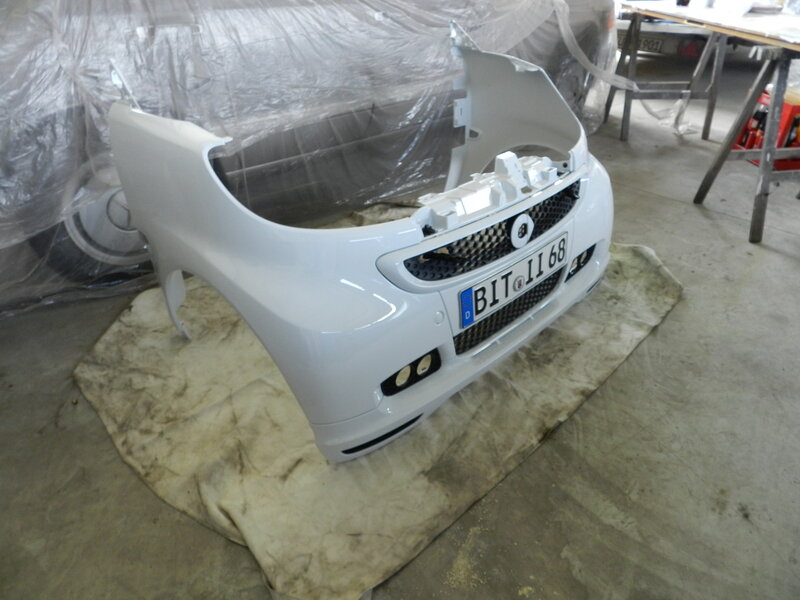

So ist meiner vom Werk ausgeliefert wurden
Und das mein mein Smartcenter draus gemacht.
Es wurden die Nebelscheinwerfer, das Steuergerät, die schwarze untere aufgesteckte Maske und der unter Frontansatz demontiert, und in Zahlung genommen.
Montiert wurden die Brabus Doppelscheinwerfer, das Steuergerät von einem Mopf ( da es jetzt kein Steuergerät mehr gibt, welches Neblelscheinwerfer und Tagfahrlicht ansteuert ( diese Kombination gibt es nicht mehr)) das Gitter um die Zusatzscheinwerfer vom mopf, und den Brabusfrontspoiler.
Berechnet wurden mir weder andere Kotflügel, noch der Arbeitslohn oder tausch eben dieser.
Von daher weiß ich das die Teile zu tauschen sind.
Außerdem habe ich die Front auch schon komplett abgehabt.

Beim neuen geht der untere Ausschnitt bei den Neblern/Tagfahrleuchten von oben nach unten nach außen, beim Vor-Mopf geht es dagegen von oben nach unten nach innen, deshalb werden auch neue Kotflügel benötigt. ;-)

Man sieht es doch deutlich, wenn man die beiden Bilder von Howie der Frontalansicht des Smart direkt untereinander anschaut!
Dem haben sie doch keine neuen Kotflügel montiert, sondern nur die besch....eidene Blende abgemacht sowie den unteren Frontansatz ausgetauscht.
Und schon gehen die Kotflügel von oben nach unten von außen nach innen anstatt wie die Blende von innen nach außen!
Und das mit den bisherigen Kotflügeln!
