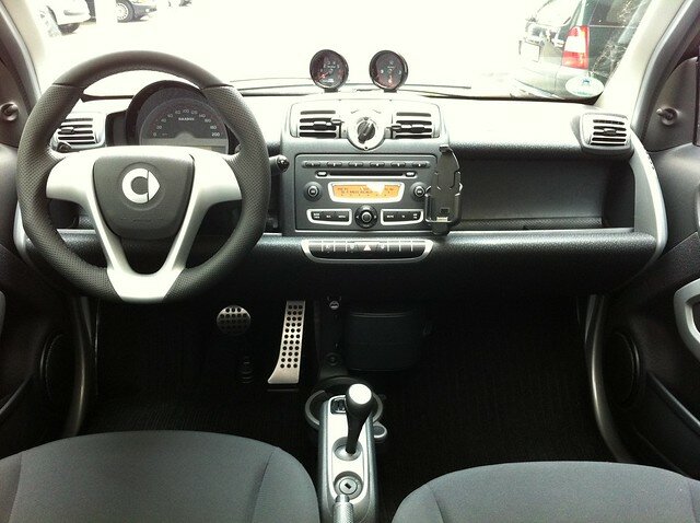

So, hat sich jetzt erledigt, ich konnte im SC Hamburg einen Komplettpreis aushandeln, der zwar noch immer schmerzhaft ist, aber ich habe dafür ab nächste Woche Montag das Brabuslenkrad drinnen :)
Schön, gegenüber dem Pulse fühlt es sich deutlich besser an!
So, habe gerade mein Auto wieder vom SC abgeholt.
Ich bin total begeistert, bin zwar erst wenige Kilometer gefahren, aber das Schalten über die Wippen macht wirklich irre viel Spaß :)
Auch von der Haptik her ist das Brabuslenkrad mit dem aus dem Passion absolut nicht vergleichbar.
War natürlich kein billiger Spaß, aber ich bin mir jetzt schon sicher, dass ich den Kauf nicht bereuen werde :-D
