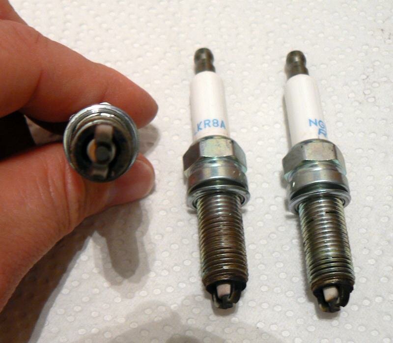

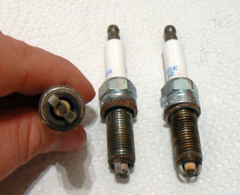

Bitte um Bewertung Zündkerze bzw. Kerzenbild (Fotos)
Guten Abend,
könnt ihr bitte einen Blick auf die nach 37.000 km gewechselten Zündkerzen werfen und ein Urteil abgeben (normal, auffällig etc.)?
Baureihe 450, 45 kW Benziner, Baujahr 09/2003, 700 cm³ Hubraum, 120.00 km.
Obere Zündkerzen:
Untere Zündkerzen:
Vielen Dank!

Sehen für mich "gut"/"normal" aus...
wichtig ist, das keine Ölkohle/starke Ablagerungen dran sind!!
Sehe nix was nicht gut sein könnte! :-?
Faustformel lautet:
Zündkerzenbild:
Rehbraun = optimal
Ölkohle = bedenklich, verbrennt Öl
Verrußt = Gemisch zu fett, z.B. Kurzstrecke
verschmolzene Elektroden =
thermische Überlastung
Sieht also den Bildern nach gut aus :)
Freu Dich das Kerzenbild ist Tip Top.
Gruß vom Meenzer.
also so wie oben in "grau/weiss" bzw. grau/gelb" ist super!
aber "rehbraune" zeiten sind mit derzeitigen kraftstoffen nicht mehr möglich.
eventuell ist das mit einem zweitakter noch möglich.
LG Steffi & Holger
Hab ich nicht neulich erst geschrieben, dass du zu den wenigen Glücklichen gehörst, die sich um die Lebensdauer ihres Smart keine Sorgen machen müssen?
Da sieht mans mal wieder, Recht hab ich gehabt.
Steck die Kerzen einfach noch mal 37 tkm rein!
Edit: die unteren Kerzen sind temperaturbedingt immer etwas schwarz/schwärzer als die oberen.
