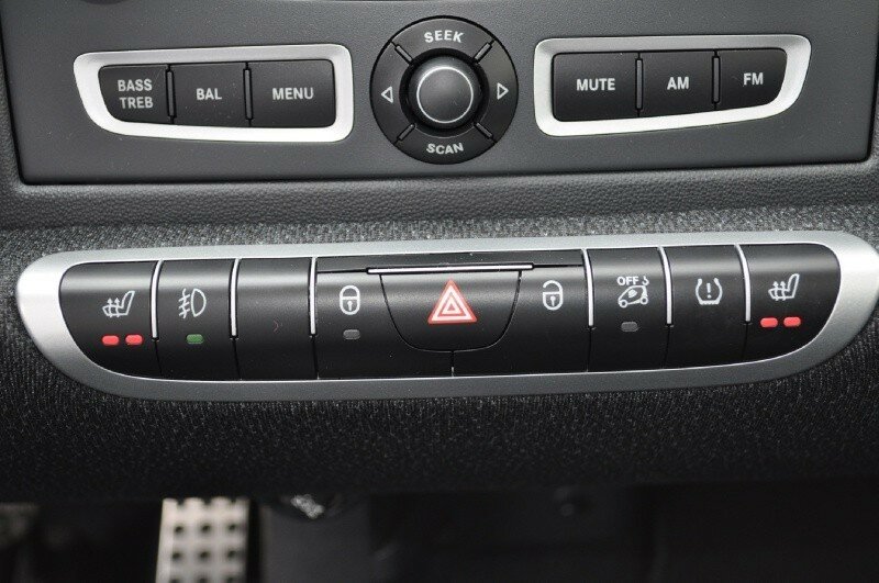

Ich habe mir die Funktion der Heckfernentrieglung auf meine Schalterleiste gelegt, da ich diese oft nutze.
Dabei habe ich eine interessante Entdeckung gemacht, was mich schon seit Tagen beschäftigt.
In der Schalterleiste ist bei mir der dritte Schalter belegt, obwohl ich dort keine Funktion habe.
Normalerweise gehört dort die Alarmanlage hin. Wenn ich die Schalterleiste demontiere, und auf der Gummimatte im Innern den entsprechenden Knopf drücke, leuchtet auch eine rote Lampe auf, solange ich den Knopf gedrückt halte.
Eventuell sind dort schon alle vorbereitungen für die Reifendruckkontrolle gegeben?
Also bei mir ist im Stecker der Pin 14 mit nem blauen Kabel belegt.
Hat eventuell jemand einen Plan warum, und was da sein könnte?

dazu müssten deine Räder mit jeweils einer Druckkontrolle ausgestattet sein. Smart (Mercedes) nutzt dafür Sensoren in den Reifenventilen.
Wäre ein System wie bei BMW verbaut, Kontrolle über ABS Sensoren in Bezug auf Umdrehungsgeschwindigkeit, würde deine Theorie schon eher klappen.
Beste Grüße
gegen die Reifendruckkontrolle spricht ja auch die rote Lampe unter dem Schalter.
Außerdem liegt die Reifendrucktaste auf dem Schalter 4.

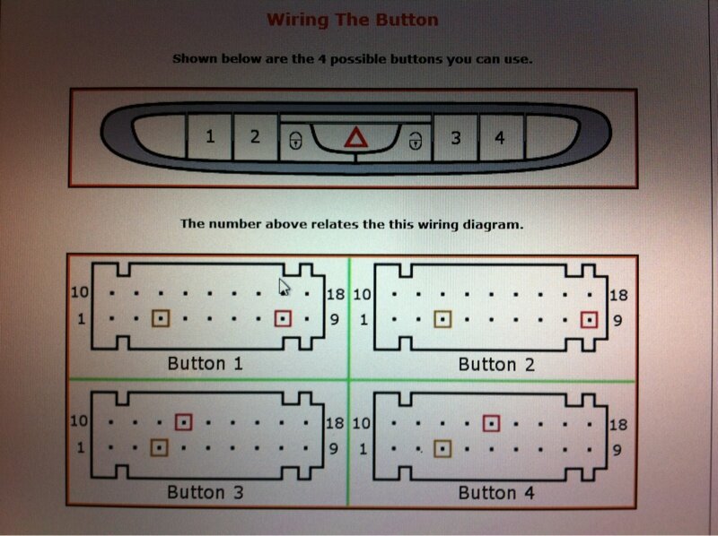

Hallo alle zusammen!
Ich fand die Idee die Schalterleiste zu nutzen prima und wollte mir meinen Garagentoröffner auf den Schalter 1 legen, damit ich nicht immer das Ding während der Fahrt aus der Ablage rausfummeln muss :)
Also habe ich bei der Fernbedienung 2 Kabel am entsprechenden Taster angelötet und nach außen geführt. Diese wollte ich nun mit dem Schalter 1 der Schalterleiste (wie im Bild oben gezeigt), also an Pin 3 (Masse) und Pin 8 anschließen und dann hinter der Schalterleiste verstecken.
Ich hatte die Schalterleiste ausgebaut, mit in den Bastelkeller genommen und die Kontakte durchgemessen, das hat alles prima geklappt. Sobald ich den Schalter 1 betätigt habe, wurde der Kontakt geschlossen und der Garagentoröffner wäre betätigt worden.
Nun dachte ich natürlich ich wäre am Ziel und habe alles wieder mit ins Auto genommen und angeschlossen. Das braune Kabel mit einem Stromdieb abgezweigt und das grün/blaue Kabel von Pin 8 durchgezwickt (da war schon eines im Stecker verbaut, obwohl der Schalter mechanisch blockiert war) und beides mit dem Garagentoröffner verbunden.

1. Zwischen Masse (abgezweigt) und dem grün/blauen welches aus dem Stecker von der Schalterleiste zurückkam, lagen nun plötzlich 9 Volt an, obwohl der Schalter 1 nicht gedrückt war.
2. Ich habe das Multimeter auf Durchgangsprüfung gestellt, und es hat mir bestätigt, dass der Schalter nicht geschlossen ist. Habe ich diesen gedrückt, wurde mir das auch so angezeigt, dass der Kontakt geschlossen wurde.
Das hat mich schon sehr verwirrt. Aber dann wurde es noch besser.
3. Ich habe das Multimeter wieder auf "Spannung messen" gestellt und den Schalter 1 betätigt, und die Spannung ist während dem Drücken von 9 auf 0 Volt abgefallen.
Was passiert hier, kann mir jemand helfen?

Der Stecker steckt in der Schalterleiste und ich halte das Messgerät zusätzlich an Pin 3 (Verbindung zwischen Fahrzeug und Steckerleiste besteht, da das braune Kabel ja noch "intakt" ist) und an Pin 8 der Schalterleiste (keine Verbindung zurück zum Fahrzeug) - und es fließen 9V, solange bis ich den Schalter 1 drücke. Alles ohne den Öffner mit einzubeziehen.

Ich weiss es zwar nicht genau, aber ich denke mal, daß es so ist. Zumindest hört es sich danach an.
Die Leitungen dieses Tastenfelds führen ja zur Zentralelektronik namens SAM, das ist ja das Mikroprozessorgesteuerte, programmierbare Gehirn des Smarts.
SAM bedeutet in diesem Fall Signalerfassungs- und Ansteuer-Modul.
Wie der Name schon sagt ist das die Leitstelle, die Signale von verschiedensten Schaltern und Sensoren empfängt und entsprechend Aktionen auslöst, die entsprechend über die Software einprogrammiert werden können.
Das ist gleichzeitig auch der Sicherungskasten.
Dort kommen die Leitungen auf den Steckern N11-8 und N11-9 an, siehe auch dort!
Und vermutlich ist es dort wie oft in der Elektronik üblich, daß mit dem logischen Signal LO geschaltet wird und das ist 0 Volt.
Das heisst wenn an einen Eingang eines elektronischen Schaltgliedes 0 Volt angelegt werden, wird die entsprechende Funktion ausgelöst.
Das hat den Vorteil, daß zentral zu der Schalterleiste nur eine Leitung gelegt werden muß, die 0 Volt führt. Und entsprechend einfach ist dann auch der Aufbau der Platine in der Schalterleiste, weil dann alle Schalter mit der einen Seite auf dieser 0 Volt Leitung liegen.
Die jeweils andere Seite führt dann zum SAM.
Und auf dieser Leitung herrschen dann eben im nicht betätigten Zustand des Schalters irgendwelche Spannungsverhältnisse, die für den Empfangsbaustein im SAM logisch HIGH darstellen, das ist quasi der Ruhezustand der Leitung. Der aktive Zustand wäre bei betätigter Taste logisch LO, also die 0 Volt, die durch den Schalter bzw. Taster auf die Leitung geschaltet wird, wenn die Taste betätigt wird.
Deshalb liegen auf der Eingangsleitung des SAM eben ca. 9 Volt als HIGH, was auf 0 Volt geht, eben das LO, wenn der Taster betätigt wird und dadurch die Funktion im SAM ausgelöst wird.
Wie geschrieben, ich bin mir nicht sicher, aber in der Elektronik trifft man dieses relativ häufig an.
