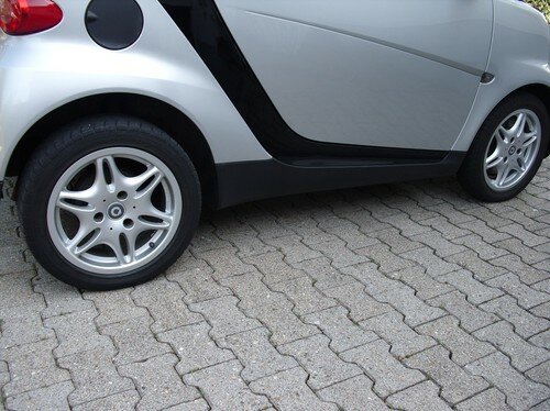

So sehen meine Felgen aus. Das ist allerdings nur exemplarisch, hab auch ein Foto einer meiner Felgen, weiß aber nicht wie ich das hier hochladen kann, scheint aber die gleiche Serie zu sein.

Wenn man sich diese Felgen schon ankuckt, sollte eigentlich sofort klar sein, dass die schon vom Optischen her auf den 450er gehören!
[ Diese Nachricht wurde editiert von soft_worm_art am 08.06.2012 um 11:04 Uhr ]
Poste mal nen Bild mit den Felgen auf nem 451er
