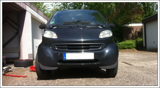

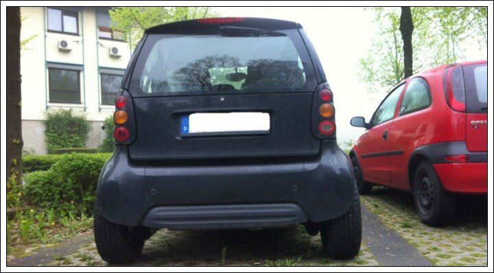

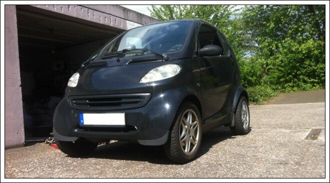

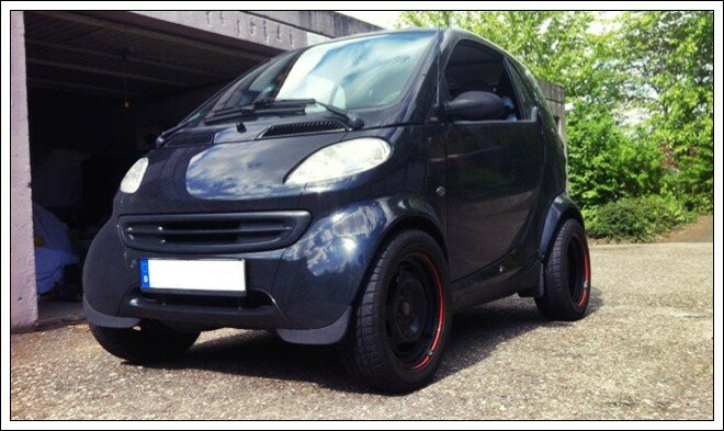

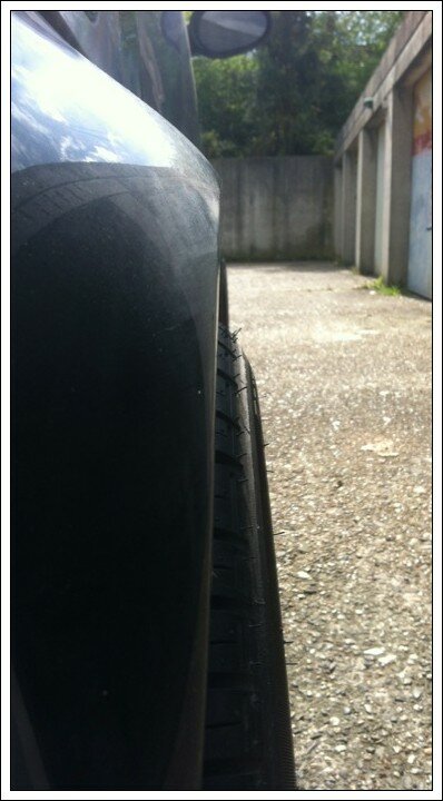

so, habe gestern auf die roadster stahlfelgen mit sommerreifen gewechselt.
gehe heute zur dekra mit gutachten und mal schauen was sie dazu sagen :)
wie sieht es eigentlich mit dem luftdruck aus ... hab atm vorne 2.2 und hinten 2.6
eine seite getauscht, sieht komisch aus aber der optische unterschied ist schon krass zur standardbereifung und breitreifen :-D
.(mein blog).
