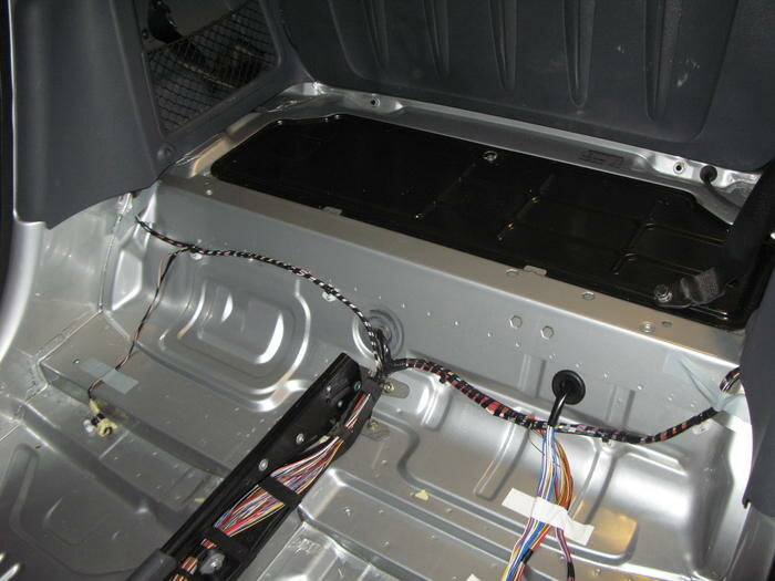

Hallo Leute,
habe heute bei meinem 450-er Cabrio den Teppich zur Komplettreinigung herausgenommen.
Ein Grund hierfür war bzw. ist, dass im Fußraum Fahrerseite der Schaumstoff im Bereich der Pedale ordentlich nass ist. Da werde ich wohl schauen müssen, wo Wasser eintreten kann.
Unter dem Beifahrersitz nach hinten habe ich unter dem Teppich einen Kabelstrang gefunden.
Das Ende ist mit Schaumstoff und Klebeband umwickelt.
Wozu könnte er sein?
Danke
Wenne
Tippe mal auf : Anschluss für Seitenairbag..
Weil die Sitzheizugskabel können es nicht sein.

Hi
nun gut. Falls es so ist, werde ich den Strang genau so belassen. Mein Smart hat ja keine Seitenairbags (und auch keine Sitzheizung).
Danke für die schnelle Aufklärung!

nein, ist es nicht, es ist das Kabel wo der Kindersitz angeschlossen wird. Daran erkennt das Steuergerät wann es den Beifahrerairbag abschalten soll. :-P :-P

Dieses Kabel kann schon deshalb nicht für den Sitzairbag sein, weil der Stecker hierfür vorne am Sitzgestell befestigt ist!
Dort würde das Kabel auf dem Bild gar nicht hin kommen können!
Ja - und nu?
Ist aber letztendlich auch nicht so wichtig. War halt neugierig, da eben derzeit alles gut zugänglich.
Vielleicht Anschlüsse für hintere Lautsprecher?
Noi, EddyC hatte schon recht, das ist für die Kindersitzerkennung, aber nicht für den Beifahrerairbag!
