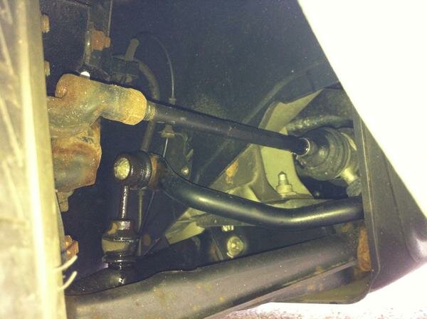

Bei mir ist das quietschen nicht sonderlich laut zu hören und mit Musik übertönbar. Aber dass es überhaupt da ist, stört.
Der 450 sieht doch ein bisschen anders aus als der 451 (habe leider kein besseres Bild zu Hand und die iPhone-Kamera mit ihrer Funzel ist auch nicht die beste ;-) )
