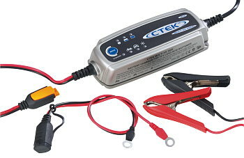

Also ich habe mir seinerzeit mal ein CTEK XS 3600 gekauft, das Ladekabel verlängert und in alle verfügbaren Fahrzeuge eine Ladebuchse mit Kontrollanzeige eingebaut.
Hat den Vorteil dass ich nicht über den Zigarettenanzünder gehen muss und parallel dazu auch noch weiß wann ich das Ladegerät anschließen muss.

mir wäre es zu riskant, die Batterie mit einem - soweit ich das auf dem Bild erkennen kann - Ladegät ohne saubere Ausgangsspannung über die Zigarettenanzünderdose zu laden und damit auch die Bordelektronik zu versorgen und zu gefährden.

Also die Art des Ladens ist so lt. SC in Ordnung. Der Stecker hat eine eigene Absicherung und gespeist wird das ganze durch meinen 6Amp Automaten!
Ja, ich klemme es in der Tür ein, ist aber nicht so bedenklich, da dort ja Türgummi ist und das Kabel nur 1mm² hat.
