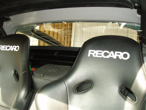

Musst halt den Kofferaum baulich vom Innenraum trennen. Habe ich im Roadster Coupe auch, da geht es mit der Glasscheibe vom Roadster und ner Blechabdeckung. Bei fortwo muss man eben ne Schräge aus Holz hinterm Sitz bauen und oben ne "Hutablage". Vom Kofferraum aus kann man es ja noch mit Akusstikschaumstoff oder Bitumenmatten dämmenoptireduce.JPG
[ Diese Nachricht wurde editiert von CDIler am 03.10.2011 um 22:11 Uhr ]
