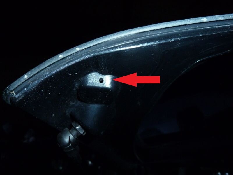

an meinem 451 hatte ich auch das Problem mit Wasser auf der "Kofferraumabdeckung". Durchs nachforschen bin ich darauf gestossen, der aufgeklebte Kunststoffrahmen bekommt mit der Zeit Haarrisse, vor allem bei Fahrzeugen die häufig ganzjährig der Witterung ausgesetzt sind. Ich habe daraufhin den Kunststoffrahmen genauer angesehen und die Haarrisse entdeckt. Mit viel Mühe habe ich sie abgedichtet bekommen und habe auch den wasserabführenden Rand der Heckscheibe mit Dichtungsmasse nachgearbeitet. Nach mehreren Nachbesserungen ist die Heckscheibe nun dicht. Danach ist mir noch eine Heckklappendämpferaufnahme aus Plastik ausgerissen. Auch diese habe ich mir nachgebaut und eingeklebt, direkt auf die Glasinnenseite und es hält jetzt schon über 7 Monate. Sicherheitshalber habe ich aber eine intakte Heckscheibe auf Lager genommen, da es keine Neuteile mehr gibt. Weder bei Smart, noch Mercedes, CarGlas und im sonstigen E-Teilehandel sowieso nicht.

gerne - ich vermute die Ablauflöcher im Rahmen sind bereits gebohrt worden?
kannst du mir bitte, am besten mit einem Foto, verraten, wo ich die Ablauflöcher bohren kann? Ich denke das würde ja erstmal das Problem mindern. Die Abdichtung kann ich in Ermangelung einer Garage erst machen wenns wärmer wird.

In diesem Thread ist ein Bild:
Die Bohrungen musste ich damals bei meinem 2007er auch nachrüsten. Später waren sie ab Werk drin.
der richtige Beitrag wurde ja schon verlinkt, hier das Bild dazu:
2012091402_p1040396a.jpg&key=fb9b93ee4f9
Das Loch kann aber ruhig etwas größer ausfallen als auf dem Bild. Ab Werk wird das etwa 4mm Durchmesser haben. Vergiss auch nicht, die andere Seite anzubohren. Links und rechts unter der Aufnahme der Heckklappendämpfer...
Moin, hab gestern abend in der Kälte noch den Akkubohrer angeworfen und die Löcher gebohrt, beim Schließen der Heckscheibe war der Erfolg sofort sichtbar... Vielen Dank !!!
