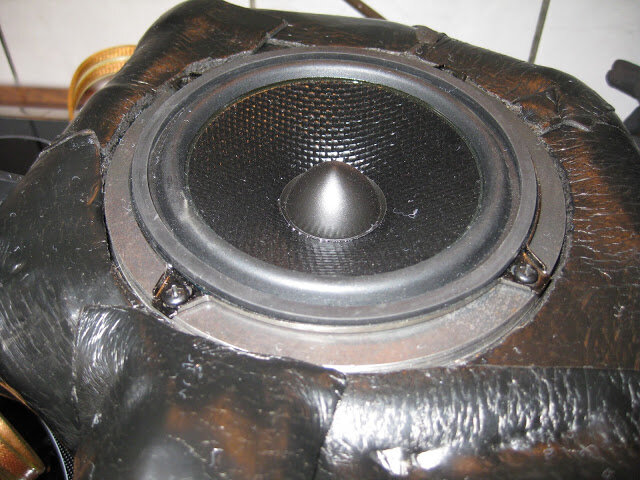

Also ... hier mal das Endergebnis bei Löcherbohraktion. Frei nach dem Motto 'viel hilft viel' habe ich recht viele Löcher gebohrt.
Das sollte reichen. 8-)
Wie oben schon mal erwähnt sollte es ein brandneuer & scharfer Bohrer sein. Ein paar Löcher waren noch verschlossen. Die hatte ich mit einem 2-3mm Bohrer vorgebohrt. (ein 5-5,5mm Bohrer läuft ohne Vorbohren gerne weg)
Gebohrt hatte ich fast ausschließlich von der Rückseite aus, dann fällt der entstehende Grat nicht so auf.

Gut gebohrt! Das ist wirklich sehr fummelig mit dem Bohren, es bleibt fast immer ein Grat stehen.
Ansonsten sind die Sinus-Live Ringe durchaus gut verwendbar, ich habe die früher immer bei meinen Eimern verwendet - leider gibt es die nicht mehr :(
Da die Ringe aber große Einschraublöcher haben, ist das Abdichten da relativ fummelig gewesen.

Ich hatte mich hier vorher mehr als gründlich eingelesen und brav hier und
auf Deiner Seite alle Fotos angeschaut ... damit war der Einbau eigentlich ein Kinderspiel.
