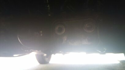

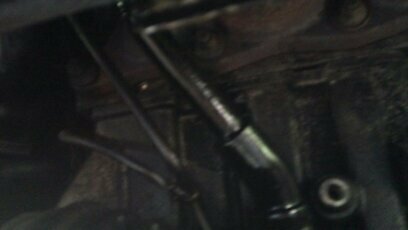

Wie kann ich hier Bilder einfügen ?
Leider gar nicht, die müssen woanders hin, z.B. abload.de. Aber bitte Bildgröße reduzieren auf z.B. 800x600 (geht bei Abload auf Wunsch automatisch).
Sorry, aber auf den Bildern erkennt man rein gar nicht wo das Öl herkommt. Säubere mal alles mit Bremsenreiniger über nem Ölabscheider, so das man danach sehen kann wo das Öl genau austritt. Meisst ist die öldruckleitung, die den Turbo mit Öl versorgt, durchgerostet. Diese lässt sich aber austauschen. LLK wird nicht die Ursache sein, denn der liegt weiter links auf den Bildern
[ Diese Nachricht wurde editiert von CDIler am 13.05.2011 um 12:10 Uhr ]
Die Bilder sind mir sowas von vertraut ;-) . Mal im ernst, CDIler hat recht, denn ich tippe auch auf durchgerostete Ölleitungen. Das Bild ist typisch und schon gar, wenn die Leitungen schon direkt am Motor verrostet sind, denn dann sind sie am Turbo garantiert durch. Na ja, zumindest sieht es für mich so aus, als wären sie rostig. Kannst dir ja mal den Fred anschauen.
