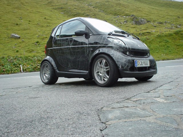

Ach ja so sieht es aus mit nem 195er auf der 5,5 x 16 :-Ddsc02727.jpg

kannst du mir bitte ein grösseres Bild vom 195er auf der 5,5 Zoll Felge reinstellen?
Wie ich sehen kann, sieht das nicht so schlecht aus, oder?
lg
harry
Na ja das Fahrverhalten wird etwas besser aber das Untersteuern hab ich erst weg seit ich vorne auf 195/40 x 17 Umgestiegen bin auf einer 7 Zoll breiten Felge. Und nein ich hab kein gößeres Bild mehr zum Reinstellen.
