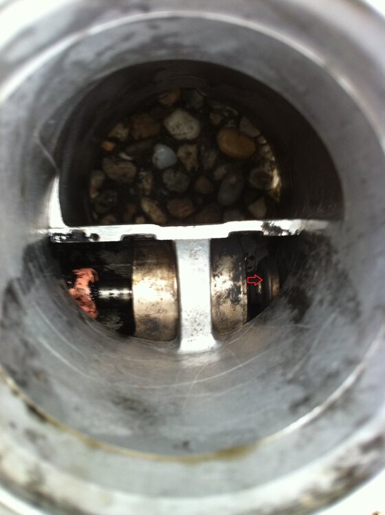

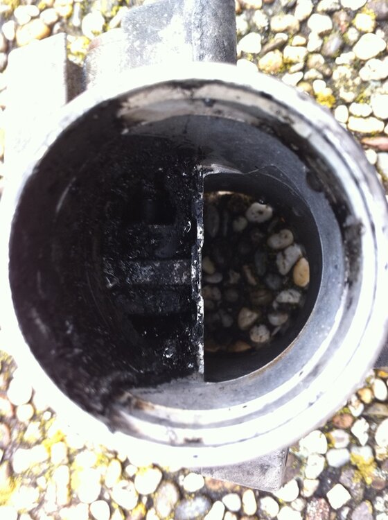

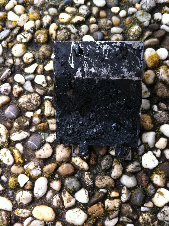

nachdem ich mein Mischventil schon 2x im eigebauten Zustand ergebnislos mit Bremsenreiniger und Dosenpressluft zu reinigen versuchte, folgte der Ausbau und Demontage des Trennblechs:
Trennblech:
nach der Reinigung mit Felgenreiniger, Kärcher, Bremsenreiniger, Aceton und Druckluft: (Bild zeigt das geöffnete Ventil)
Bis die Dichtfläche(Pfeil) endlich sauber war, musste das Ventil öffter gedreht werden.
Wer also trotz ''Reinigung'' weiterhin keine Leistung hat, sollte zumindest die Trennwand entfernen und dann entscheiden ob nicht ein Ausbau sinnvoller wäre...

wie hast du das Trennblech denn rausbekommen?
Das hab ich noch gar nicht probiert, ich dachte immer das das nicht *zerstörungsfrei* auszubauen sei :-?
Gute Bilder :-D
..wenn Du von oben rein schaust , siehst Du 4 Öhrchen die sich an der oberen Kante abstützen - diese mit Schraubendreher zur Mitte biegen, dann mit Kombizange rausziehen
Einbau: Öhrchen etwas nach außen drücken, dann nur mehr hineinstecken und es schnappt ein ;-)

Hallo PST1100,
beachtlich wieviel Dreck im MV war und das sich das gute Stück dann null bewegt.
Sicher solltest Du dann eine Dichtscheibe einsetzen, damit das Teil nicht wieder verdreckt. Die Fotos sind Klasse. Wenn Du möchtest und mit Deinem Einverständnis, kann ich ein Bild auf der smart-cdi Selbsthilfe Dichtscheiben-Einbauseite zur ergänzenden Erklärung mit einbauen (natürlich mit Quellenangabe :)

bewegt hat es sich schon, aber nicht ganz geschlossen.

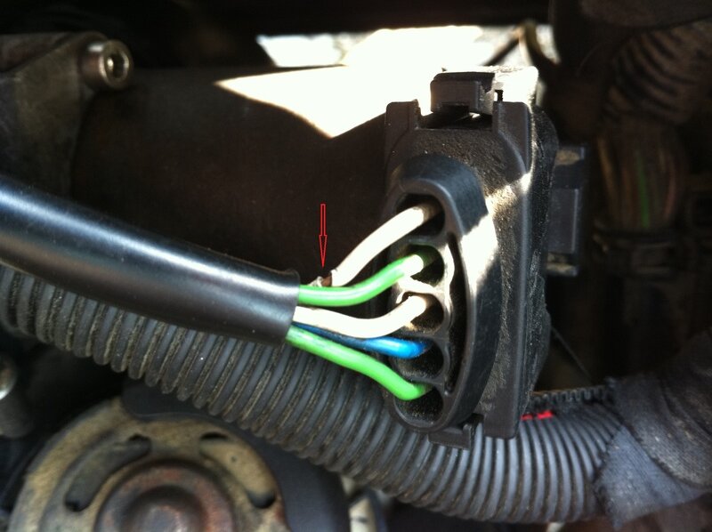

verkabelung auch kontr.? (AGR -> Kabelbaum)
der ''Schutzschlauch'' reibt gerne am Kabel

erklärungsversuch :-D :
der Stecker(AGR) ist ca. 5cm (5 Kabel in Reihe) und diese Kabel verschwinden in einen ''Schutzschlauch'' (ca.1,5cm) - besonders die äußeren Kabel können sich daran reiben ;-)
AGR I>= Kabelbaum
I ist der Stecker
> sind die 5 Kabel
= ist der Schlauch

ok,danke fürs bild,dann werd ich mal morgen mal schauen.

So stecker ist bei mir ok.
