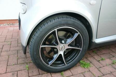

Ich fahre seit einer Woche 175/195. Letztes Jahr bin ich auch noch 135/175 gefahren. Um es kurz zu machen: Das ist ein Unterschied wie Tag und Nacht! Das Auto liegt einfach "satter" auf der Strasse, insbesondere auf der Autobahn und bei starkem Seitenwind viel stabiler. Wenn ich günstig an einen Satz komme, werde ich auch nächsten Winter die breiteren Reifen fahren.
Eintragung war kein Problem. Ab Modell 2003 steht 175/195 bereits in den COC Papieren, da muss man nicht mal was eintragen lassen.
Ich kanns nur empfehlen!

Ich kann dir die "Umbaumaßnahmen" genau sagen:
Beim Coupe benötigst du Kotflügelverbreiterungen. Das klingt teuer, sind aber nur ~20€ Plastikteilchen, die in Nullkommanix befestigt werden können.
Beim Cabrio, das von Haus aus bereits breitere Kotflügel hat, muss man (laut Gutacvhten) die vordere Radabdeckung mit 3mm Distanzscheiben ("Unterlegscheiben") rausstellen. Warenwert für 2x3mm Distanzscheiben? Denke der für diese aufwenige Arbeit notwendige Schraubenzieher ist teuer.
Und das ist auch schon alles!

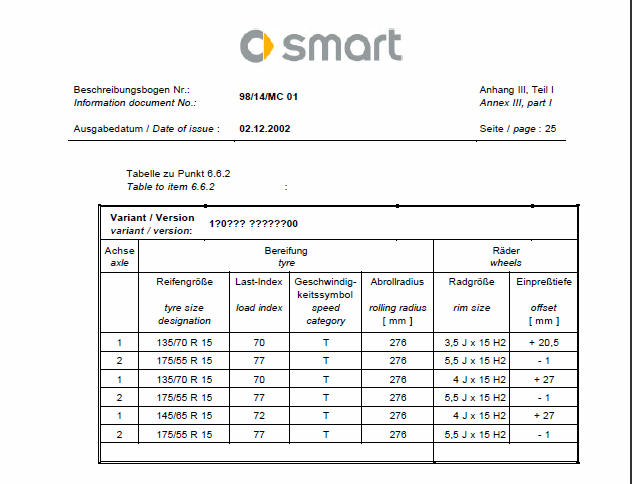

Da ich meinen CDI BJ.2003 auch umrüsten möchte, hab ich mich informiert.
meiner hat die Genehmigungsnummer e1*98/14*0080*16
ld. Mercedes-Benz Customer Assistance Center Maastricht N.V. und meinen Typenschein darf ich folgendes montieren :cry:
im Netz fand ich eine Eignungserklärung gültig ab e1*98/14*0080*15 :-?
auch das Gesamtgutachten 450 mit der Nummer e1*98/14*0080*23 (17.05.2006) hab ich durchgelesen (47 Seiten), auch dort sind für den 450er CDI nur für die Vorderachse: 135/70R15 70T oder 145/65R15 72T Für die Hinterachse 175/55R15 77T eingetragen :cry:
Nur ab MJ.04 hatte der CDI Pulse doch auch 175/195 :-?
Kann mir jemand eine Genehmigungsnummer nennen in der der CDI mit 175/195 angeführt ist.
lgP

Leider weiß ich nicht ob durch den Wechsel von der 1-ten Generation auf die 2-te (ab 2003 mit esp) technische Änderungen mit in die Produktion eingeflossen sind aber in der originalen BA ist die 175/195 Kombi mit 5j/6,5jx15 (et25/-1) aufgeführt.
Einfach mal in den alten Fahrzeugbrief rein schauen (falls noch vorhanden), bei mir sind folgende Größen eingetragen.
Sommer: 145/175 und 175/195
Winter: 135/175
k.A. was sich geändert hat, aber Coreline, Strikeline und die Brabus IV + V haben an der VA ET34 Felgen
lgP
Meine Coreline sind auch im Brief mit et34 auf der VA eingetragen.
Wie gesagt ich würde erst den alten Brief studieren vielleicht ist bereits alles vermerkt und die Sorgen des TEs sind unbegründet.
