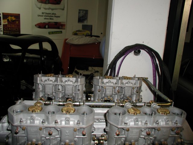

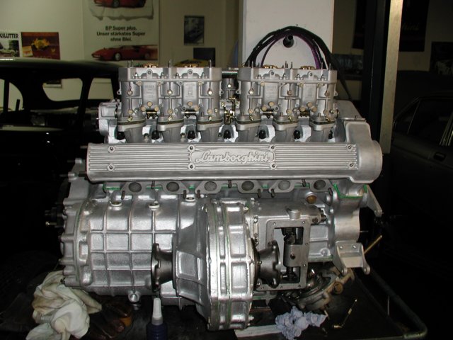

Hey, was heißt hier "Grenzfälle alter Vergaser"- ich bewege so antikes Zeuch immer noch im Alltag, wenn man (und mein Geldbeutel) mich lässt. Es geht NIX über den brüllenden Maserati im SM, 3 Weber Doppelvergaser sind einfach nur geiles Spielzeug.
Was man hier noch versuchen kann, ist ein Blick in die Verbrennung, mit Hilfe einer Colortune- Zündkerze. Die kostet~ 30 Euro, und wenn das dann GRÜN brennt, dann ist Öl dabei (ich nehme an, das das grüne die geringen Schwefelanteile sind- ich weiß nicht, ob das MB 229.x "niedrige Aschebildung" überhaupt noch guten weichen Schwefel enthält- aber das sollte gehen.
Carsten, der echt Spass dran hat, fette Vergaseranlagen zu justieren, und sich schon auf die 3x SUHD8 am XK4.2 freut.... DAS ist ein Motor :)

P.S:- der Citroen SM und der Coutach (LP400) teilen sich ... die Vergaser ! (Weber 42DCNF). Der Lambo hat leicht größere Düsen, und 6 Stück davon.
Hach, wenn ich das Geld hätte für einen LP400.... mag nicht einer einen gegen meine Pagode tauschen ? Kann auch "zum Restaurieren" sein .....
