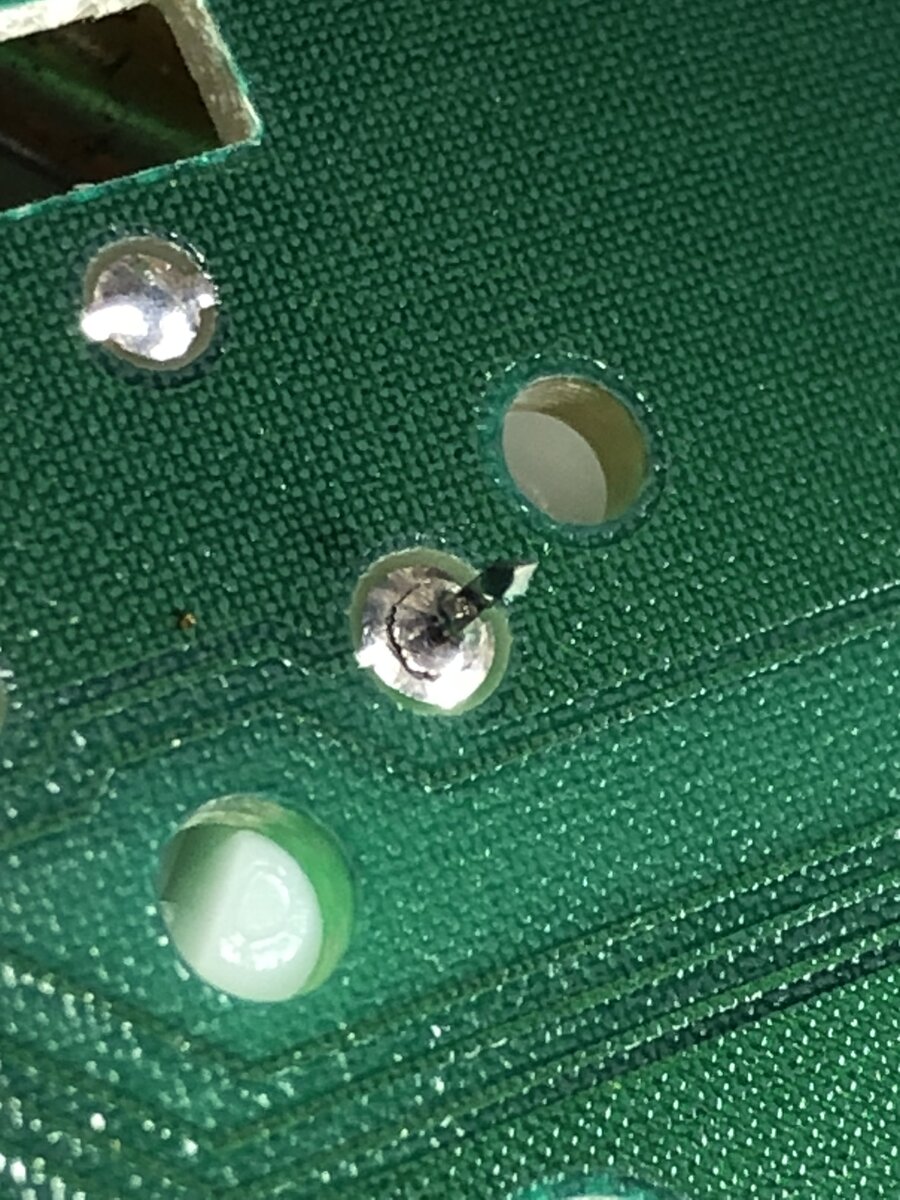

Da müssen lediglich die Lötstellen in der Uhr nachgelötet werden und schon geht die Uhr wieder korrekt.
Lies Dir mal diesen Beitrag durch, da ist die Reparatur detailliert beschrieben. Und dort ist beschrieben, wie die Uhr geöffnet wird, um an die Lötstellen ran zu kommen.
Am besten baust Du die aus und nimmst sie mit in die Wohnung, da lässt es sich wesentlich einfacher löten als im Fahrzeug.
Die Uhr lässt sich ganz einfach ausbauen, Du musst lediglich die Mittelinsel abhebeln und die Uhr abstecken. Nun noch die Schrauben lösen und Uhr abnehmen.
Wie das geht, wäre in dieser Anleitung zum Nachrüsten der Zusatzinstrumente beschrieben.
Es sind ziemlich sicher, so 99,9 % die Lötstellen, das ist ein altes Leiden der Smart Uhr!
Wenn Du nicht selbst löten kannst, findest Du bestimmt in Deinem Bekanntenkreis jemanden, der dazu fähig ist!

Nochmal eine kurze Rückmeldung, also ich habe die Uhr nach Anleitung repariert und jetzt läuft sie wieder einwandfrei :)
Nochmal vielen Dank für die Unterstützung!

hier war es auch die Lötstelle. Ich habe den Eindruck mein Smart hat ALLE bekannten Fehler. 😇
