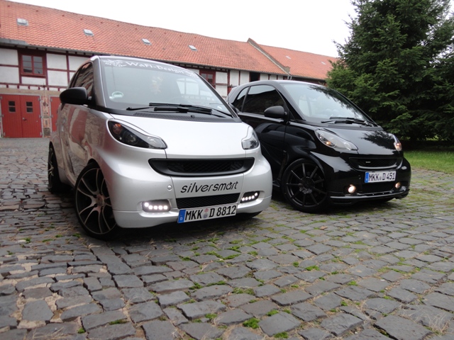

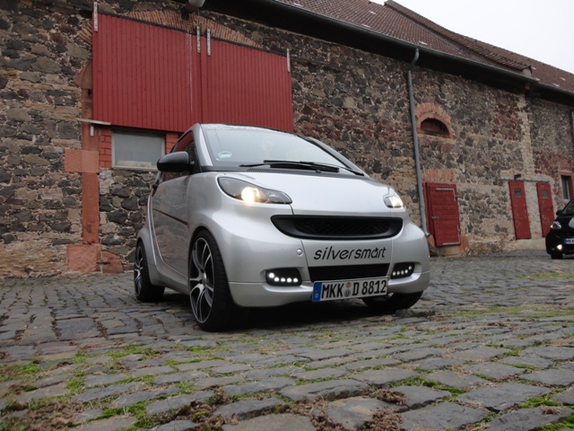

Ich hatte damals die von Mischalak in meinem Silbernen Würfel und war ABSOLUT ZUFRIEDEN damit.
Mit Dimmfunktion ist es einfach Super.Einbau ist für leien in ner Stunde machbar.Am längsten dauert da das Frontpanel demontieren und werkzeug auspacken und wegräumen :)
ungedimmt
