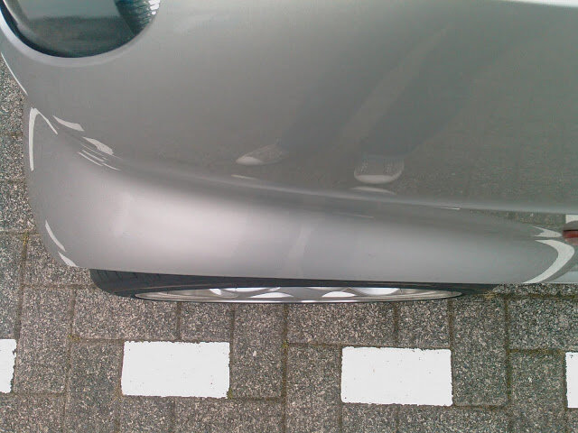

Hi BassmacherX
wir sprechen doch hier über den 450er oder?
Auf der Vorderachse geht bei meinem mit den Felgen und 195ern Garnichts mehr, sieht schon echt grenzwertig aus mit der Radabdeckung.
An der Hinterachse fahre ich 215er mit 10mm Spurplatten, das ist aber auch schon mehr als Grenzwertig, weil man eigentlich mit dieser Kombi schon 2mm über der maximalen Einpresstiefe, für die es noch eine Freigabe gibt, liegt.

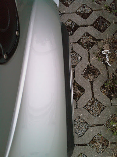

Also ich kann nur etwas zum Coupé sagen.
Tieferlegungen egal von welcher Firma (müssen eben nur zulassungsfähig sein) spielen für die Eintragung keine Rolle, darf halt nicht schleifen.
Über die Einpresstiefe auf der Vorderachse haben wir uns gar nicht gekümmert, da bei meinem das Vorderrad so raus steht wie bei dem Bild vom Cabrio das Hinterrad.
Beim Hinterrad hat mir der wirklich sehr gute und freundliche Mann vom TÜV gesagt das für das Smart Coupé eine Mindest- oder Höchsteinpresstiefe (weiß nicht genau was von beiden er genau gesagt hat) von -15mm
freigegeben sind also 30mm pro Achse. Da die Schmidt- Felgen hinten eine Einpresstiefe von -6mm haben und meine Spurplatten 10mm sind ist die Gesamt- Einpresstiefe also -32mm das sind 2mm über der Freigabe. Das hat der TÜV- Mann mit dem Verweis auf Toleranzen akzeptiert.
Micha
