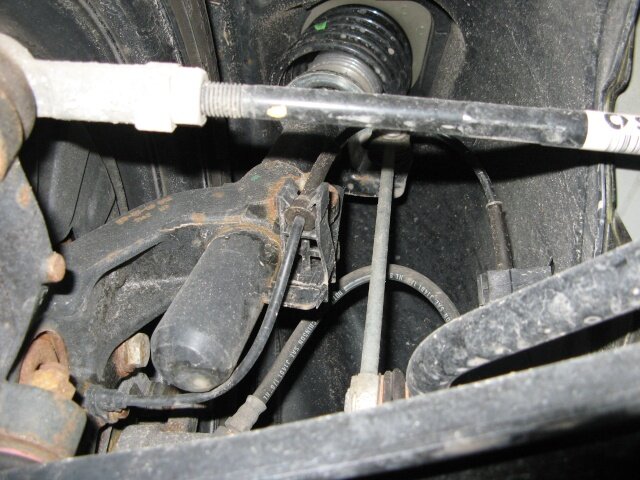

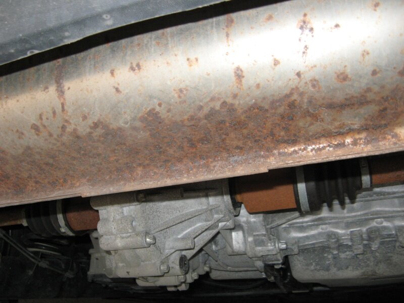

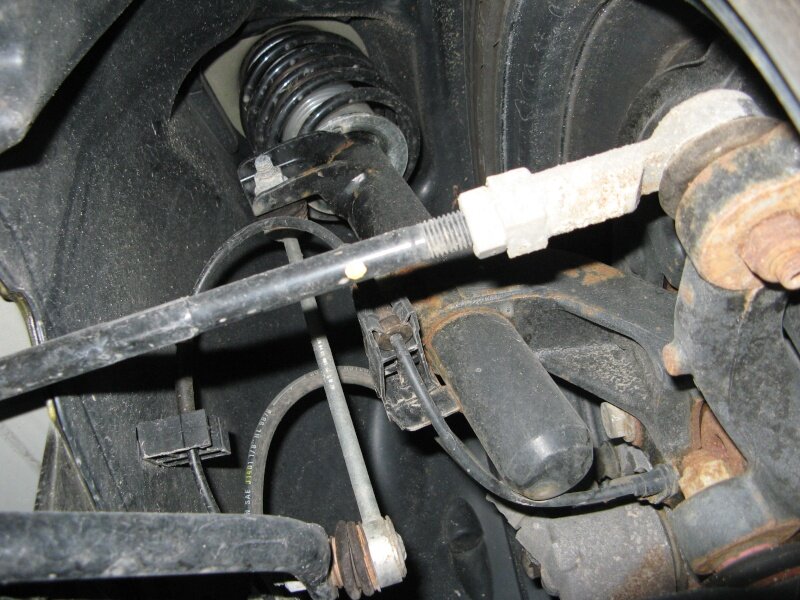

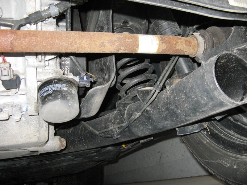

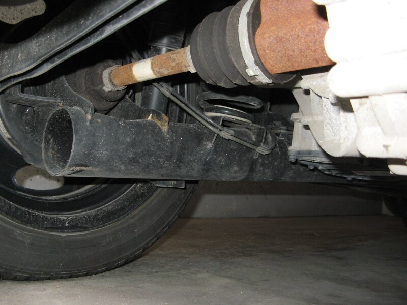

Seid letzten Donnerstag stolzer Besitzer eines Smart 451!
Leider ist mir an meinen Smart aufgefallen,
dass er es mit dem Rost sehr eilig hat.
Siehe Bilder.
Kann sowas sein, oder ist es normal?
Der Smart ist EZ 01.10.2009 mit 4200 Kilometer auf dem Tacho,
habe Ihn als Jahreswagen gekauft.
Vielen Dank schon mal für Eure Hilfe!
Gruß aus dem kalten Bayern
Tommy

mein 451, EZ 30.10. 2009 sieht genauso aus. das war der harte winter hier in bayern mit unmengen an streusalz.
könnte natürlich auch gerade was den auspuff betrifft eine qualitätsrückstufung sein.
da mein vorgängermodell 451, EZ 10.07 solch rostigen auspuff trotz 3 winter nicht hatte.
die fahrwerksteile allerdings sind bei jedem smart so rostig, 450 wie 451, ist leider normal und nur ein schönheitsfehler.
haben eigentlich alle hersteller.

laut den Bildern sind das alles Fahrwerks- und Auspuffkomponenten. Völlig normal in den Bereichen.
Mit Karosserierost sollte es keine Probleme geben, da der 451er laut SC vollverzinkt ist.

Ein SC wird sich hiervon gar nichts annehmen. Es handelt sich hierbei nur um oberflächlichen Flugrost, von Durchrostungen ist das noch meilenweit entfernt. Und nur die sind garantiefähig. Da hilft nur Eigeninitiative: Rostumwandler, Hammerite-Metallschutzlack, etwas Fett drüber, fertig. Und im Winter öfters das Salz runterwaschen.

das mit garantie wird nix, habe da schon angefragt wegen meinem auspuff.
solange der nicht durchgerostet ist geht gar nix.
und bernddasbrot1, vergiss das mit hammerit metallschutzlack.
der ist nicht genug hitzefest, habe bei meinem auspuff bremssattellack draufgemacht, der ist bis 300 grad hitzefest, trotzdem hat es den lack am endröhrchen weggebrannt.
da muss schon auspufflack oder alulack drauf die sind bis 500-800 grad.

Das Hammerite soll ja auch auf die Achsteile und nicht auf den Auspuff! Beim Auspuff hilft derlei nicht die Bohne (auch kein Auspufflack), da heißt es nur, Kurzstrecken zu vermeiden.
Und Unterbodenschutz ist der größte Mist. Damit macht man das ganze nur viel schlimmer, da der Rost darunter unbehelligt weiterfressen kann. Selbst wenn man ihn vorher entfernt hat, traue ich dem Zeug nicht: im Laufe der Zeit härtet es aus und wird porös. Es lässt Feuchtigkeit rein und......

Hi Leute,
vielen Dank für Eure Antworten!
Ich war gestern im SC in Augsburg
und übergab Ihnen die Bilder die ich hier im Forum gepostet habe.
Der Smarti wurde dann in der Werkstatt gecheckt,
mit dem Ergebnis das alles im grünen Bereich sei.
Sie meinten auch, dass alle MB und Smart,s nach dem Winter so aussehen,
und der Zustand nur eine kosmetische Sache ist…
Na ja, fahren lässt er sich wirklich Spitze,
und mit dem Rest werde ich selber tätig.
