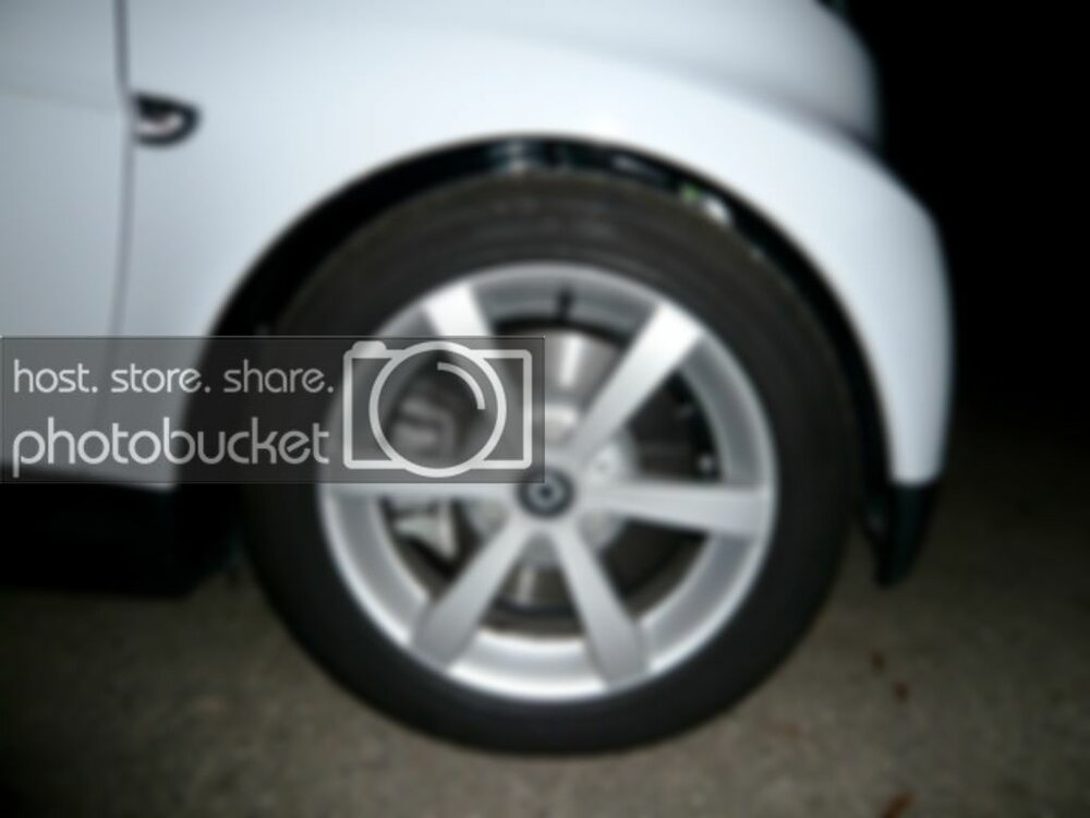

seit knapp 4 Wochen haben wir unseren neuen Würfel, einen Pulse Cabrio MHD und sind mit fast Allem zufrieden. Nur ein Punkt bereitet mir zunehmend Unbehagen: die sehr harte Federung/Fahrwerksabstimmung!! Wir haben als Nachfolger für unsere bisherige Kugel, einen 450er Passion Benziner Coupe EZ 08/04 diesen Pulse Cabrio MHD als Jahreswagen mit knapp 3000 km, EZ 09/09 gekauft.
Und der kommt mir wesentlich härter und "stössiger" vor als unser Alter!
1. Kann das sein? Und vielleicht nur, weil der Neue die etwas breiteren Reifen drauf hat? Sowohl alter wie neuer Wagen haben die Originalserienbereifung von Continental drauf und keinerlei Veränderung am Fahrwerk.

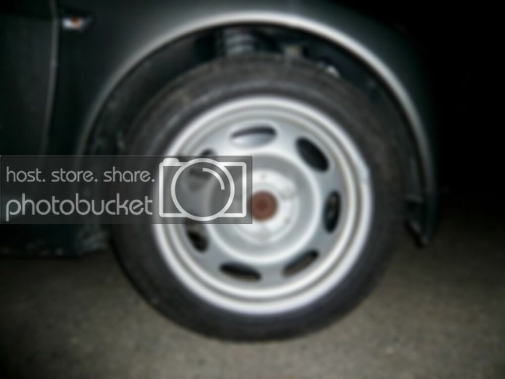

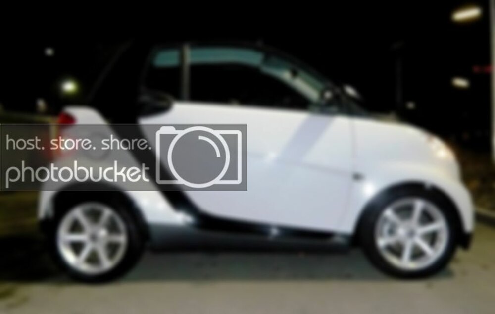

2. Nun habe ich den Eindruck, dass unser Wagen vorne irgendwie tiefer liegt. Habe das einmal fotografiert (weiss) und mit einem Passion (grau), der in der Nähe geparkt war, verglichen. Ich finde unserer liegt doch vorne deutlich tiefer! Siehe Fotos. Bei unserem passt mein gestreckter Finger zwischen Reifenoberkante und Radkasten, bei dem anderen bekomme ich zwei gestreckte Finger rein!
3. Beim SC haben sie unter den Wagen geschaut und ich bekam die Auskunft "alles original und korrekt"!
Daher nun meine Frage, ob schon andere von Euch mit diesem Problem eines überharten Serienfahrwerks beim SC aufgesessen sind!? Gibt es in der letzten Zeit so etwas wie "eine übergrosse Serienstreuung" oder werden vielleicht unterschiedliche Federn und Dämpfer bei Passion und Pulse verbaut? Keiner konnte mir da bisher stichhaltig Auskunft geben. Und mir ist hier beim Lesen mancher Beiträge schon aufgefallen, dass diverse Sachverhalte - wie etwa der über die Schaltwippen aktivierbare Automatikmodus - vielen SC gar nicht bekannt ist!! Klappt übrigens bei unserem prima. Daher erhoffe ich mir nützliche Infos von dem ein oder anderen "Crack" aus unserem Kreise hier!
Und was könnte ich nun tun?? Bin für alle Tipps und Anregungen dankbar!!

sollte smart die selben federn verbauen dann:
könnte es sein dass ein Diesel mit Klima u.U tiefer liegt als ein nackiger Benziner..
UND spritsparautos werden tiefergelegt (ca. 1,5 cm) bei den meisten marken.. (ob das bei smart auch so ist..
der "bessere?" akku (wegen mhd) ist u.U: auch schwerer und die technik dazu..

die beiden abgebildeten Räder sind nicht vergleichbar, das sind ganz unterschiedliche Rad-Reifen-Kombinationen.
Zur besseren Federung habe ich an meinem Würfel die Luftdrücke um 0,2 bar gegenüber der Tabelle im Tankdeckel abgesenkt, hilft ungemein.

Die Härte kann auch von der Kälte kommen. Mein Pulse 2007 ist subjektiv auch spürbar härter als bei Plusgraden.
Aber auf dem Foto das sieht schon ungewöhnlich tief aus.
