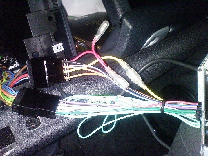

Wenn du ein anderes Radio einbauen willst, müssen die Leitungen für Dauer12V und Zündungs12V vertauscht werden, da beim Smart diese genau anders herum belegt sind.
A) Radio hat diese möglichkeit von haus aus dabei (Rote und gelbe leitung steckbar zueinander)
B) Du musst einen kleinen Adapter dazwischenhängen.
Nicht die welt.
Wenn du es "falsch" herum betreibst, musst du das Radio immer von Hand ein/ausschalten, und die Sender etc. werden nicht gespeichert.
Fehler ist kurz korrigiert, dann tut alles wieder.

@ Adapter. Alpine Radios haben soweit ich weiss diesen Rot/Gelb-Stecker dabei von haus aus.
Wenn das Radio sowas hat, sieht das SO aus
