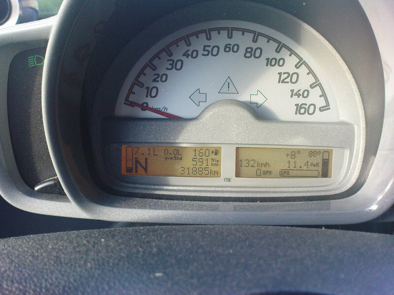

So sieht es übrigends bei mir aus wenn ich an der ampel meinen motor aus mach und danach gleich wieder die zündung einschalte:
Softwareversion 1.03
Irgendwas ungewöhnlich? oder wie? Bis auf den Verbrauch der für einen 84PS Motor nciht stimmen kann, sehe ich nichts...
der verbrauch stimmt nicht... klar
ist bei mir auch noch bei weitem noch nicht so genau eingestellt wie bei euch.
aber gugg nochmal genau aufs rechte display und vergleiche Drehzahl mit eingelegtem Gang und der gefahrenen Geschwindigkeit bei NICHTlaufendem Motor ;-)
Der Fehler ist, daß der smart beim Einschalten der Zündung bereits kurzzeitig eine Geschwindigkeit sendet. Fehler im smart ab Werk
Dieser " Fehler " ist schon Beseitigt.
