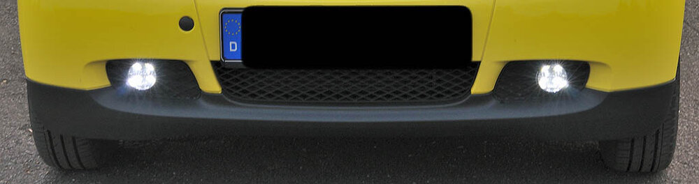

ich habe praktisch die gleichen TFl, aber nur von A.T.U. mit selbigen Abmessungen eingebaut in die originalen Blenden.
War etwas frimelige Arbeit, also genau ausmessen und nicht zu weit nach innen setzen (wegen Aufprallschutz Styropor Gedöns).
Hier mal ein Link wie es in Natura aussieht.
Ich hoffe das das mit den Bilderrn hochladen geklappt hat und dir helfen konnte.
Ciao

Hey carmarillo,
sieht ja klasse aus !!!!!
Der Ausschitt ist echt tricky, .. mit ner Rundfeile und nem sehr schmalen und spitzen Modellbaumesser und nem bischen Schmirgel bekommt man es aufn 1000stel hin ;o)
Weniger ist mehr, lieber öfter anpassen als zu viel weg nehmen, da hat man dann schnell 7 Euro für ne Blende in den Sand gesetzt ;o)
