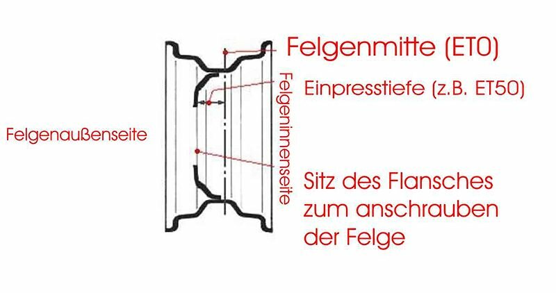

http://de.wikipedia.org/wiki/Bild:Einpresstiefe.jpg
Also wenn man sich das anschaut kann man wohl nicht so einfach von 8J auf 7J Felgen schließen, außerdem ist der Brabus (glaub ich zumindest) hinten etwas breiter.

Das Wikipediabild mal als Link oder Bild:
Hier ist gut zu erkennen, dass sich die Einpresstiefe zwar nicht ändert, wenn eine breitere Felge verwendet wird, diese aber bei gleicher ET weiter herausragt.
Dazu mal ein Rechenbeispiel:
Eine 7 Zoll breite Felge ist ca. 17,78 cm breit, da ein Zoll rund 2,54 Zentimetern entspricht.
Die Einpresstiefe wird in Millimetern gemessen, eine ET 10 bedeutet also, dass die Hälfte der Felgenbreite plus zehn Millimeter nach innen ins Radhaus ragen, der Rest nach Aussen. In diesem Beispiel also würde der Rand dieser Felge 7,89 Zentimeter weiter aussen liegen als der Auflagepunkt, an dem die Felge mit dem Fahrzeug verbunden ist.
(Felgenbreite 17,78cm : 2 = 8,89cm; Nach Innen +10mm, nach Aussen -10mm)
Ist die Felge jedoch bei gleicher ET 8 Zoll breit (20,32cm), ragt sie schon 9,16 Zentimeter heraus, sprich, um die gleiche Reifenposition wie bei einer 7 Zoll Felge zu erreichen müsste die 8 Zoll Felge eine ET 22,7 ausweisen.
Ich hoffe das war verständlich und ich hab' mich etz net verrechnet.....
