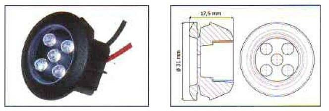

Die Leuchten sind insgesamt 17,5 mm dick, davon verschwinden jedoch nur 4,5 mm im Schweller (ab Aussenkante Schweller)
Bild vom Objekt
8-)
[ Diese Nachricht wurde editiert von Roadster60 am 22.09.2008 um 17:18 Uhr ]
Du meinst wohl eher 4,5mm stehen raus? (Andernfalls wäre die Lösung übrigens Potthässlich, 1,2cm herausstehender Lampenkörper würde bei den Serienschwellern sofort ins Auge stechen)
Ich wäre mir nicht sicher, dass die anderen 12,5mm nicht schon zu viel sind - jeder der die Schweller schon mal abgehabt hat, weiss bestimmt was ich meine. Ich werde da jedenfalls ein paar andere Versuchskaninchen spielen lassen 8-)
[ Diese Nachricht wurde editiert von aCKtrion am 22.09.2008 um 17:23 Uhr ]
Sicher - da hab ich mich falsch ausgedrückt- das dünnere Ende guckt raus.
Damit steht die Leuchte ca. 12 mm ab Schwelleraussenseite nach innen rein.
