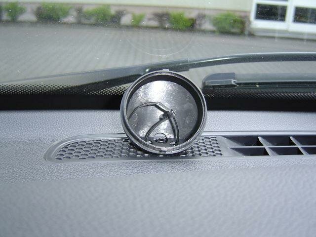

Neue Hochtöner am 451: wohl so die einfachste Montage (pic)...
nachdem ich heute im Auto saß und mir Gedanken über den Einbau meiner neuen LS gemacht habe, grübelte ich, wo die Hochtöner hinkommen sollen.
Erst wollte ich sie im Spiegeldreieck einbauen - aber das ist mir zu umständlich (Löcher dremeln, Kabel zur Tür verlegen)...
Die hier bekannte Lösung, die HT´s mit Hohlgewindestange aufs A-Brett zu montieren, will ich eigentlich nicht: ich möchte nicht im Brabus-A-Brett rumbohren...
Dann kam ich auf die Idee, die HT´s direkt oben auf die Lüftunkskonsolen zu montieren - die sind beim eventuellen Rückrüsten leicht zu ersetzen. Aber sieht irgendwie blöd aus und ist auch nicht sauber zu justieren...
Und dann kam die Erleuchtung!
Vorne an der Windschutzscheibe ist ein schmales Lüftungsgitter. Dort ist auch ein gelochter Gitterbereich, wo die Serien-Hochtöner sonst drin versteckt sind.
Mit etwas Gefummel kann man nachträgliche Aufsatz-HT´s dort mit einem Kabelbinder durch das kleine Gitter fixieren. Beim LS-Kabel muss man nur dann die beiden Adern einzeln durch je ein Gitterloch ziehen und dann von unten weiterziehen, absolut easy - und der HT ist montiert:
ich habe da jetzt nur so eine Trockenübung gemacht - aber eigentlich müsste die Lösung auch von Dauer sein. Es sei denn, so ein Kabelbinder hält nicht ewig...
Und klar, man hat so eine Befestigung sicher nicht, wenn man zur EMMA an Wettbewerben teilnimmt....hehehehe...

Klasse Idee!! Wenn du die fest anziehst, lösen sich die Kabelbinder bestimmt nicht von alleine! ;-)
psycho_450
Anlage: Alpine 9884R mit Imprint-Prozessor PXA-H100, JL Audio Evolution ZR 525-Csi @ JL Audio 300/2v2, JL Audio 10W6v2-D4 @ JL Audio 500/1v2
Von der Idee her nicht schlecht...wenn man die originalen HTs vorne drin hat, kann man gleich das Kabel anzapfen.
Aus klanglicher Sicht betrachtet, stehen die HTs zu weit zusammen. So wird die Bühne im oberen Frequenzbereich schmaler...gerade in Verbindung mit Türlautsprecher nicht ideal, da diese meist eine breitere Bühne produzieren.

@DP-smart:
Ja, da hast Du allerdings recht - die Anordnung ist nicht optimal!
Auf dem Foto ist meine Lösung gelb markiert und ist schon merklich enger zusammen als die klanglich bessere Lösung (rot).
Hmmm,
das muss ich nochmal ausprobieren mit der Position...eventuell komme ich echt nicht ums Bohren herum (rote Variante)...

Richtig, DP hat's geschrieben. Die Postition ist leider zu eng beieinander, um ein verfünftiges "Stereobild" zu realisieren.
Ansonsten kann man, wenn man vorsichtig vorgeht, in die "Fugen" der Teile, die auf dem Armaturenbrett zusammenlaufen, schrauben - und zwar so, dass man das Loch, das durch die Schraube entsteht, nach der Rückrüstung praktisch nicht mehr sieht.

Wenn nichts modifiziert wird oder kaputt geht, kann man die Idee mal testen. Ht befestigen, Kabel verlegen, dabei etwas länger lassen und erstmal Musik hören.
Die Lüftungsdüsen wären auch nicht schlecht. Ht oben und weit vorne bzw Nah zum Fahrer befestigen, einstellen, reinhören, wieder einstellen und ggf. nachjustieren. Ist die optimale Position gefunden, kann mit etwas Spachtel und Schleifen das ganze optisch angepasst werden. ;-)

Jep - und das schöne hier im Forum sind ja Eure Beurteilungen dazu. Fazit: mein gewählter Anbauort ist murks...
Ich denke, ich werde die HT´s auch wie bei ArtOfSmart an der A-Säulen-Verkleidung anbringen. Da kann ich dann auch mein FSE-Micro anbringen...
Aber jetzt gehe ich erstmal gucken, wie ich die Verkleidungen abkriege - die Dinger sind ja sicher geclipst...

Nimm das nicht persönlich, wenn Deine Lösung nicht positiv angenommen wird. ;-)
Deine Vergleiche hinken auch etwas, z.B. beim Raumklang: Da werden ja keine Frequenzen räumlich getrennt - ...meist sind die HT´s auch nur im Frontbereich

Zu den Abdeckungen A-Säule: sind easy zu Lösen (je drei Clipsen). Am besten man fängt von unten an: ich hatte ´nen Plastikreifenheber vom Fahhrad genommen und da dann langearbeitet - und mit Taschenlampe die Clipse gesucht.
Ich kriege die Abdeckungen zwar nicht raus, weil es oben etwas störrisch ist - aber ich bohre/montiere dann eben im Auto. Die obere Abdeckung liess sich bei mir irgendwie nicht lösen, obwohl ich ale Schrauben gelöst hatte...
Muss nur noch zwei größere Unterlegscheiben holen, welche dann mit einer Feingewinde-Konterschraube hinter der Abdeckung befestigt werden. Im Hochtöner-Gehäuse wird die Schraube dann mit einer Mutter angezogen. Noch ´nen Loch dann rein für das Kabel - und gut ist...
