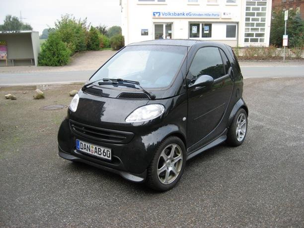

der einfachste Weg um die Scheinwerfer etwas aufzupeppen ist die Einsätze zu lackieren.
So wie beim Smartstyler....

beim Oldi kannst du die scheinwerfer einsätze doch gar nicht lackieren... das ist doch zum Streuen da, da man keine klarglas scheibe hat..
na lackieren kannst Du die ja trotzdem, und auch beim Newliner wird die helligkeit bzw. die leuchtweite der Scheinwerfer etwas weniger wenn Du die vorderen Einsätze lackierst. Da Du dem Licht ja die Rampe nimmst.

Also das kann man ja nun echt mit der Dose lacken :roll:
werd ich auch mit der dose lacken...hab mir schon schwarz-matt besorgt....kaufe mir jetzt noch nen billigen heiß-luft fön und dann gehts los^^

Mhhh das ist ja mal ne super Lösung. Habt ihr dazu evt eine Anleitung wie man die Ausbaut bzw wieder einbaut ohne das die Haltenasen abbrechen????
vorher mit dem fön erwärmen dann klappts auch mit den haltern
Nimm nen Fön, und erwärm die Clipse , dann vorsichtig Clip für Clip abmachen :)

jepp - nach dem erwärmen geht's leicht. :-D
dann blinker von hinten rausdrehen, reflektor nach vorne abziehen (deshalb muss der blinker raus), streuscheibe einfach von hinten rausdrücken (zwei haltenasen), reflektor vom chrom befreien, anschleifen, primern, lackieren, trocknen lassen, zusammenbauen. ;-)
