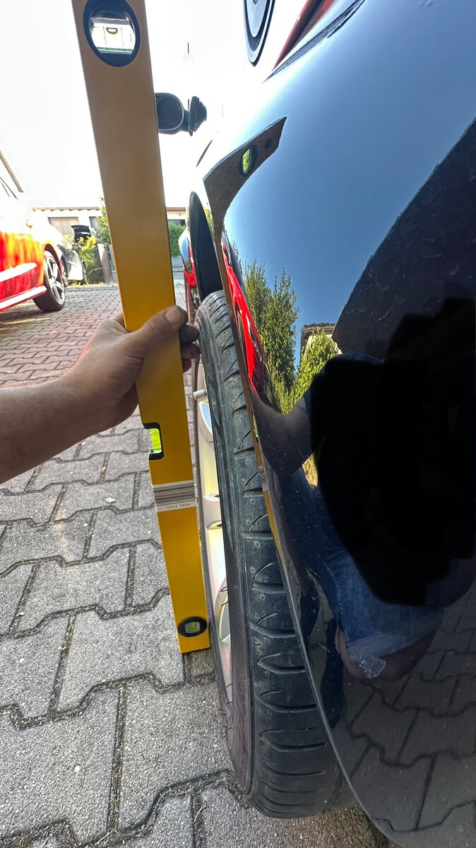

Tobi90 Geschrieben am 8. September 2025 (bearbeitet) Spurplatten messen ist einfach Wasserwaage an den Kotflügel anlegen. Hinterachse zum Nabendeckel messen und vorne auch nochmal. Die Differenz ist die spurplatte die du Brauchst🤪 Am felgenrand messen ist schwierig wegen dem Sturz🤣 zumindest bei meinem is der rechts und links echt ordentlich 🤗 bearbeitet 8. September 2025 von Tobi90 Diesen Beitrag teilen Link zum Beitrag Auf anderen Seiten teilen
