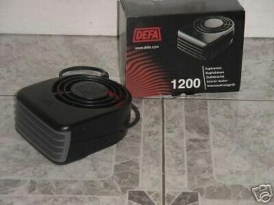

Defa-Innenraumheizung
Hat jemand sowas eingebaut??
Ggf. auch das Motorvorwärmelement !?!?

:-? Nein Nein, nix mit 12 Volt, sondern 220V....geht über einen Aussenstecker zur Steckdose !!!
Funktioniert, je nach Außentemp. ca. 120min. Vorlaufzeit.
Aber: Macht nur den Inneraum warm. Besser wäre da die Motorvorwärmung vom gleichen Anbieter, auch über 220V. Dies macht 1.)den Inneraum auch warm, da das Kühlwasser gewärmt wird und so beim Einschalten der Lüftung sofort warme Luft kommt und 2.)schont es den Motor und Turbo ohne Ende, da er quais "lauwarm" startet.
Ab Dänemark aufwärts übrigens beides Stadart, da fahren ja auch jede Menge Autos mit ner Euro-Dose vorn aus dem Grill hängend rum.

Bei der DEFA-Anlage kann man einen Doppelstecker anschließen und dann im Innenraum den oben gezeigten Heizlüfter anschließen.
