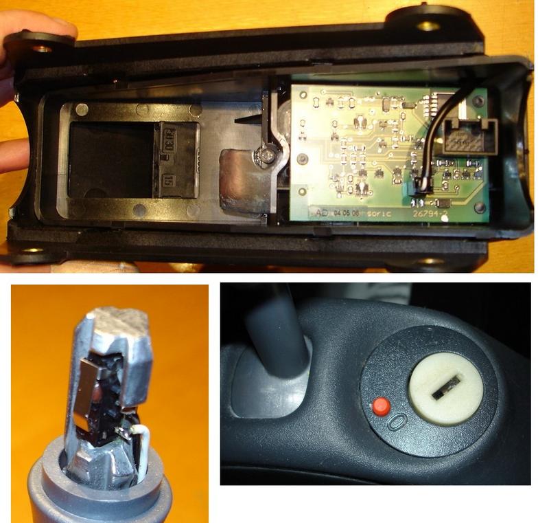

Stimmt so net, die SE Drive Unit ist fast komplett gleich, der einzige Unterschied sind zwei Pins auf der Platine, die beim Softouch eingelötet sind und beim Softipp sind dort nur leere Lötaugen.
Auf diese beiden Pins wird dann der Stecker aufgesteckt, dessen Leitung zu dem Taster im Schaltknauf geht.
Mit der entsprechenden Software-Freischaltung könnte man in die beiden Lötaugen auch eine zweiadrige Leitung einlöten, die zu einem Taster geht, der irgendwo im Smart untergebracht ist, muß net mal im Schalthebel sein.
Aber da diese Freischaltung einen Horrorpreis hat und ich den Softouch Modus auch nie verwende , gebe ich Dir recht, würde ich das Geld auch lieber in ein Schaltwippenlenkrad investieren.
Hier sieht man ein Bild von der SE Drive Unit für Softouch, das schwarze Kabel geht zu dem Taster im Schaltknauf, bei Softipp ist einfach der Stecker bzw. die Pins nicht vorhanden.
So sieht das Ganze bei Softipp ohne den Stecker aus.
Der rot umkreiste Bereich ist der des Steckers.

Ist das jetzt schon das ganz neue Modell, also der so genannte 451 oder noch der Vorgänger, der 450, der bis 2006 gebaut wurde? Was ich geschrieben habe incl. der Ansichten der SE Drive Unit bezieht sich auf den 450.
Die Softwarefreischaltung für Softouch kostet für diesen zwischen 150.- und 200.- EURO.
