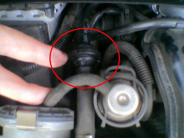

...müsste das hier sein
der ist direkt über dem "s" von "smart", wenn man auf den Motor guckt.
Das Ventildingens springt gerne ab & setzt sich dann UNTER den losen Schlauch, so dass man's noch nichtmal direkt sieht, wenn man nicht genau danach sucht...
böser Schlauch! :evil:
Hab meinen erstmal gut festgezurzelt und guck ihn mir jetzt bei jeder Gelegenheit kritisch an...

Noch in den Motorraum reingeschaut oder wieso so erstaunt?
bei mir wurde die neue teillasteintlüftung im smartcenter sofort mit einem sexy schwarzen kabelbinder gesicher.

ob der Schlauch dran ist oder nicht sollte auf die Motorleistung keinen Einfluß haben.
nach meiner Erfahrung kommt die Leistung dann relativ ungleichmässig.
Obwohl's irgendwie unlogisch ist, weil er ja soviel Luft kriegt, wie er "will"...
...vielleicht hyperventiliert das kleine Auto dann ja??? :-D

Am 14.04.2005 um 14:14 Uhr hat RPGamer geschrieben:
Am 14.04.2005 um 06:55 Uhr hat Plaetzchenwolf geschrieben:
Dasistabereingewurschtelimmotordrin...
Hae..
Diese Ausschnittfotografien sind immer so ein Ding fuer sich- vermutlich werden die Schlauch-Orgien bei jeder Motorrevision ueber die Zeiten etwas anders verlegt werden.
Was hier die Schlaeuche sind findet man beim BMW an Keilriemen... um zig und zig Ecken!
