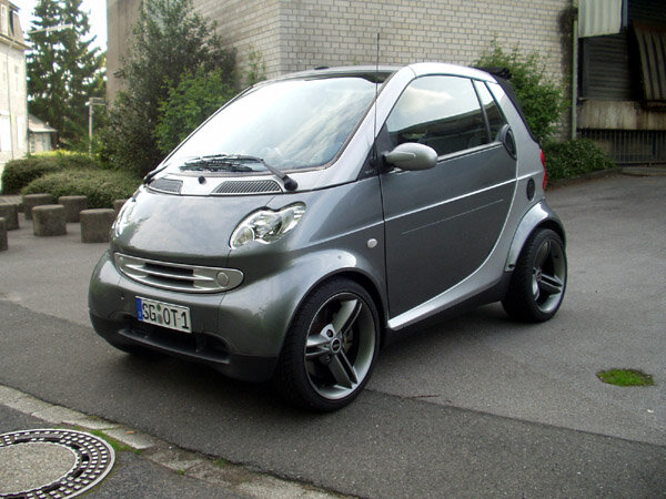

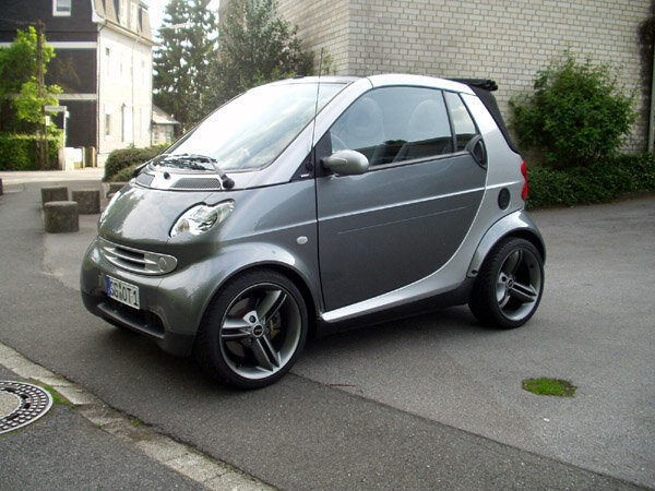

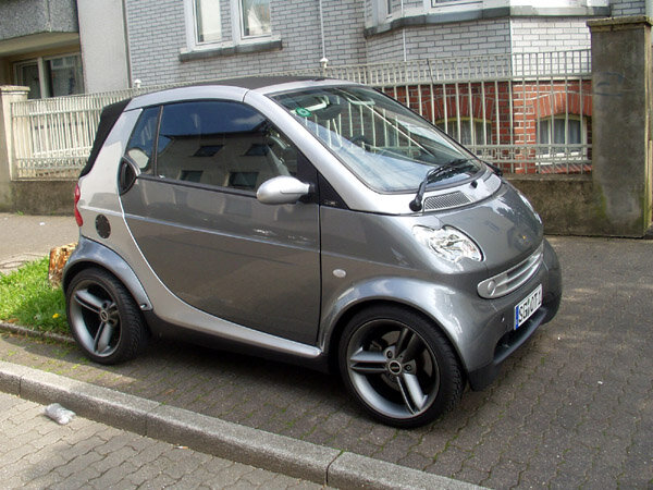

Ich habe Crossblades auf einem 2002er Cabrio- Passen ist jetzt relativ würde ich sagen... :-D
Ich habe mir eigens Federn anfertigen lassen, die etwas höher sind als die des H&R Cup Kits- weil die Lauffläche leicht über den Kotflügelrand hinüber ragt. Das Eintragen wird auch noch ein Spaß- es soll aber im Smart Center so Lippen/ Leisten geben, die den Kotflügel um ca. 1 cm verbreitern. Damit hätte ich zumidest den TÜV überzeugt.
Das richtige Tieferlegen ist glaube ich recht schwer, da durch die ET der HA wirklich der Smart zum Trecker wird. Sieht aber trotz nur geringfügieger Tieferlegung sehr gut aus, meiner Meinung- da recht bullig! Nur in den Kotflügel federt diese Rad - Reifen Kombi glaube ich nicht- würde schleifen.
Ich denke man kann hier keine Fotos von der Festplatte hochladen- habe da ein paar vom Smarti mit den Felgen... Kann ich die Photos jemandem schicken, der sie dann hier einstellt? Oder geht das zufälligerweise doch von der Platte?

Sorry, bisserl spät, aber doch - hier die Photos von @KampfSMART:

COOOOOOL! 8-) :)
Wenn jetzt noch bekannt wäre ob die Maße, Felgenbreite und Einpresstiefe, mit denen von der SPIKELINE-Flege identisch sind, würde ich mir doch glatt überlegen auf meine ATU´s Winterreifen zu machen.
Maße SPIKELINE-Felgen: 6,5Jx16 ET24 für die VA, sowie 7Jx16 ET -20 an die HA. Bereifung 205/45 R16
Weis also jemand ob die Crossie-Felge die selben Maße bzw. Bereifung hat?

Hi KampfSMART !!
Also Respekt !! Die Felgen sehen echt genial aus !! Besonders mit den Bay-grey farbenden Panels !! Eine gelungene Kombination !!
Danke Dir nochmals für Deine Beschreibung des H&R Fahrwerks !! Also sehr sehr straff heißt dann wohl, daß mir der Fahrradträger abfällt, wenn die Straße schlecht wird 8-) ;-)

Ich denke mit der von Dir genannten Bereifung sollten die Felgen passen. Ich habe vorne 195er (da ist eh genug Luft) und hinten 215er- das ist eng bis zu eng! Aber die Reifen waren neu darauf- daher dumm neue zu kaufen! Aber die stehen über, das steht fest- und mit übr meine ich die Lauffläche- und da wirds eng mit dem Tüv. Klar es gibt ja wohl diese Gummilippe im SC- mal sehen!
