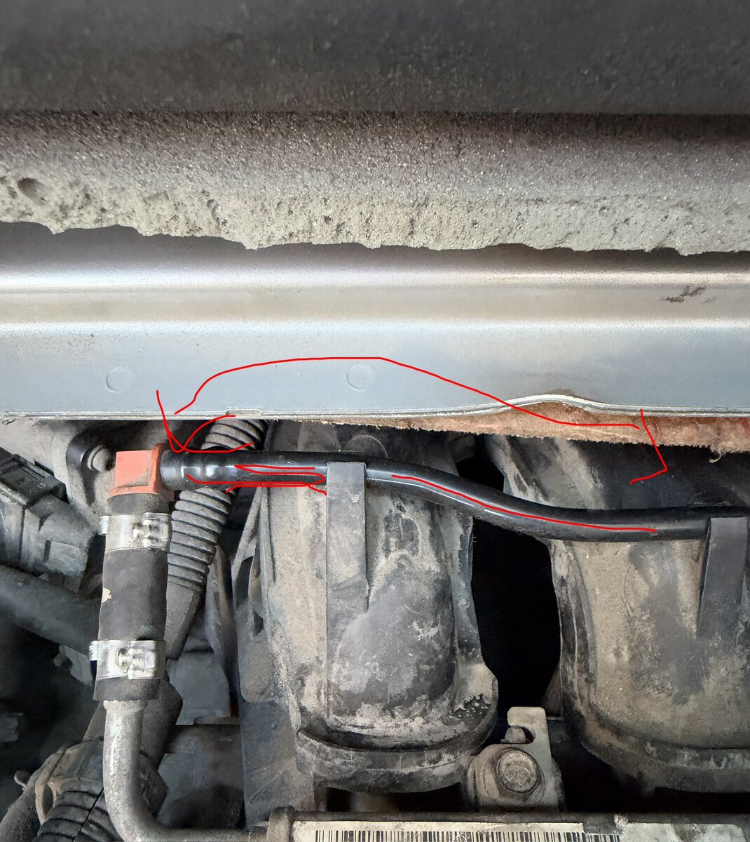

Smart 451 suche Schlauch
Smart Fortwo 451
Baujahr 2008
Motor 1 0 Benziner
71 PS
52 kW
Ich suche den Schlauch der auf dem Foto rot markiert ist
Er geht von dem roten Anschluss quer nach rechts und dann unter bzw hinter der Lichtmaschine nach unten
Weiß jemand wie dieser Schlauch genau heißt oder hat jemand die Teilenummer dafür.
und mein Auto brummt wenn ich aufs Gas drücke und er beschleunigt nicht gut warum ?

Das ist die Benzinleitung welche von der Benzinpumpe zur Einspritzleiste führt. Die 451 Benziner haben nur diese eine Leitung. Im Normalfall geht sie aber nie kaputt. Würde mal Zündkerzen, evtl Ventilspiel oder die Pumpe selbst überprüfen. Raketen sind die 61/71ps nicht. Aber normal beschleunigen soll es schon.
