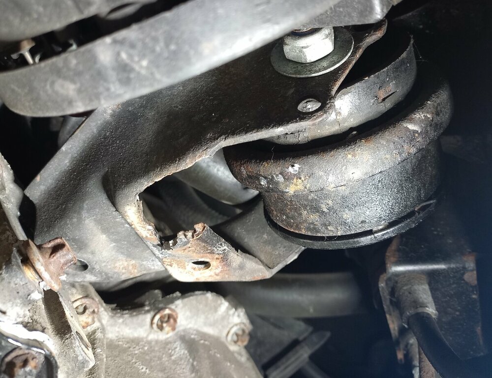

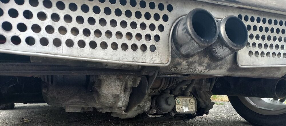

Eben grad auf dem Weg zur Arbeit passiert đŸ˜ȘZum GlĂŒck nur wenige hundert Meter von meiner Halle.Ging noch aus eigener Kraft mit eigenartiger GerĂ€uschkulisse.
Das die Gummis am Ende waren,wusste ich aber das sieht doch nach einem kompletten Abriss des Lagers aus.Ich hoffe mal das nur die Halterungen selbst vielleicht durchrostet sind und nicht die Halterung aus dem Rahmen gerissen sind.Heut nach der Arbeit werd ich mich der Sache mal annehmen.
Naja auf einem Trailer hinter einem potenten Zugfahrzeug wĂ€ren die 180 vielleicht möglicj😁
Aber selbst in der Stadt ist es mit herabhÀngenden Motor schon mehr als peinlich.

Das muß was anderes sein, Motorlager sind so gebaut , daß schlimmstenfalls Metall auf Metall geht ,
aber nie der Motor rausfallen kann.
Was das andere sein kann? K.A.
Denk mal einen Schritt weiter @Rollerfahrer. Auch das Metall vom Lager kann brechen. Oder haben Deine ein zusÀtzlich absicherndes Kraftfeld drum herum?
Gruß, M.

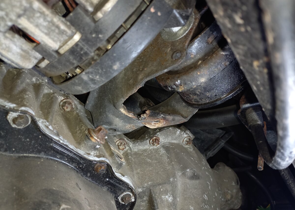

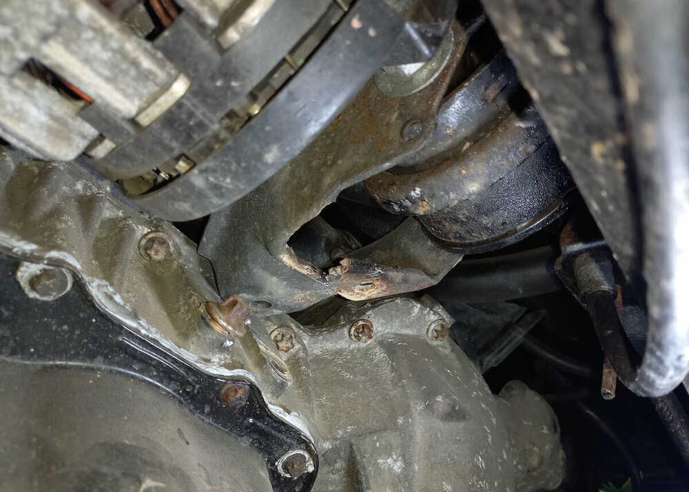

Man beachte die verbogene Hslterung und die Verbindung zum +Kabel der Lima.Es funkte schon ordentlich.
So als ob das noch nicht genug wÀre:
Obere Gewindebohrung als solche nicht mehr zu erkennen,einfach nur glatt.
Eine der unteren war schon abgerissen und die zweite hab ich enthauptet đŸ˜±
LĂ€uft wĂŒrde ich sagen.
Waren wohl doch zuviel die 52KWđŸ€Ł

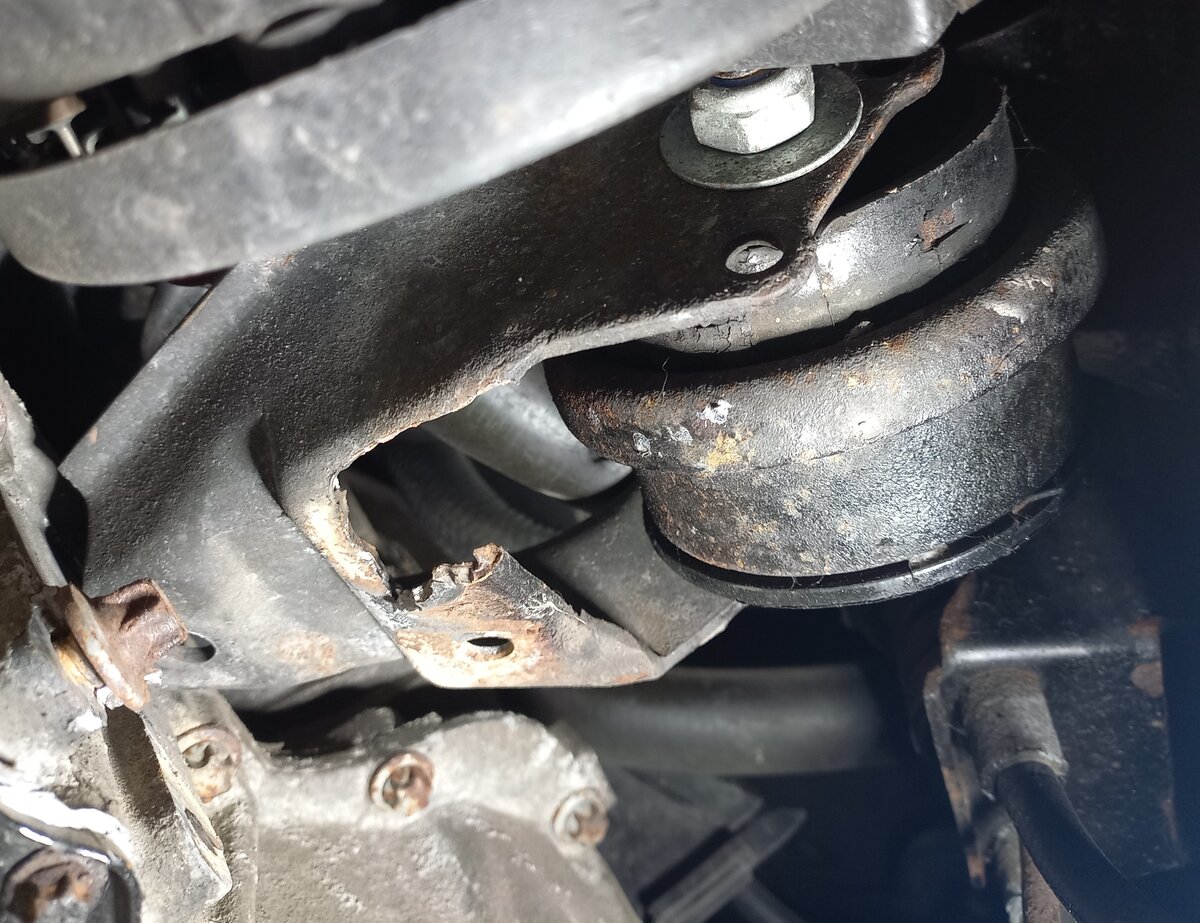

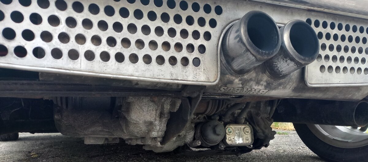

vor 12 Stunden schrieb dynajoern:
Polizei legt Auto still weil keine 8cm Bodenfreiheit.
Das muss doch richtige SchlÀge bei Lastwechsel gegeben haben?
vor 1 Stunde schrieb Bikerchris:
Nee, das rumpelt bloß, wenn der Motorblock ĂŒber die Gullys schleift.

Eigentlich nicht.Hab auch im FrĂŒhjahr mal an allen Lagern mit der Brechstange geprĂŒft.Die Lager waren zwar schon weich aber nicht erkennbar rissig.
Ich fahr ja die 52KW TTP Steigerung auf dem CDI, denke mal das auch das mit dazu beigetragen hat.
Ich bin ja schon froh das der Kleine nicht noch in Flammen stand.
...es ist wie es und da ich die Hinterachse sowieso aufhĂŒbschen wollte nehm ich sie komplett raus.

Beim 451 reißt gerne das mittlere und rechte Motorlager. Bei Lastwechsel merkt man das schon deutlich oder wenn man kurzes StĂŒck zurĂŒckgefahren ist und danach im 1en Gang anfĂ€hrt gab es einen ordentlichen Ruck. Bei einem Freund (450 CDI) waren auch die Motorlager genudelt, da konnte man bei jedem Gangwechsel Sehen wie der Motor hoch und runter gewandert ist.
Max hatte die unterschiede auch mal erlÀutert, soll nicht passen
Als der CDI das Vordere Lager kaputt hatte rief mich ein Freund an der hinter mir fuhr, mein Motor wĂŒrde winken 😂 hatte ich aber auf dem Schirm und Tage danach ersetzt.

Hab jetzt vernĂŒnftige Linksbohrer und Linksausdreher bestellt.
Denke mal die beiden unteren bekomm ich bestimmt raus und die obere bekommt einen Reparatureinsatz verpasst. Wochenende geht's los.
