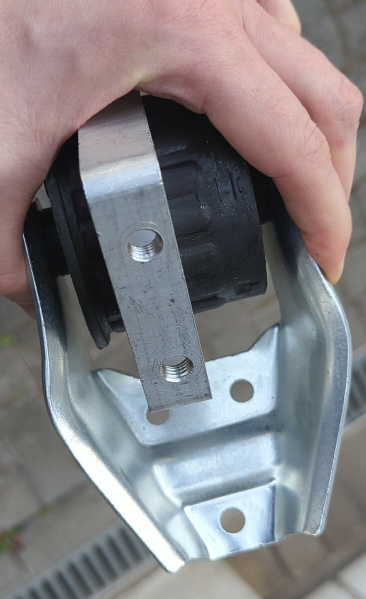

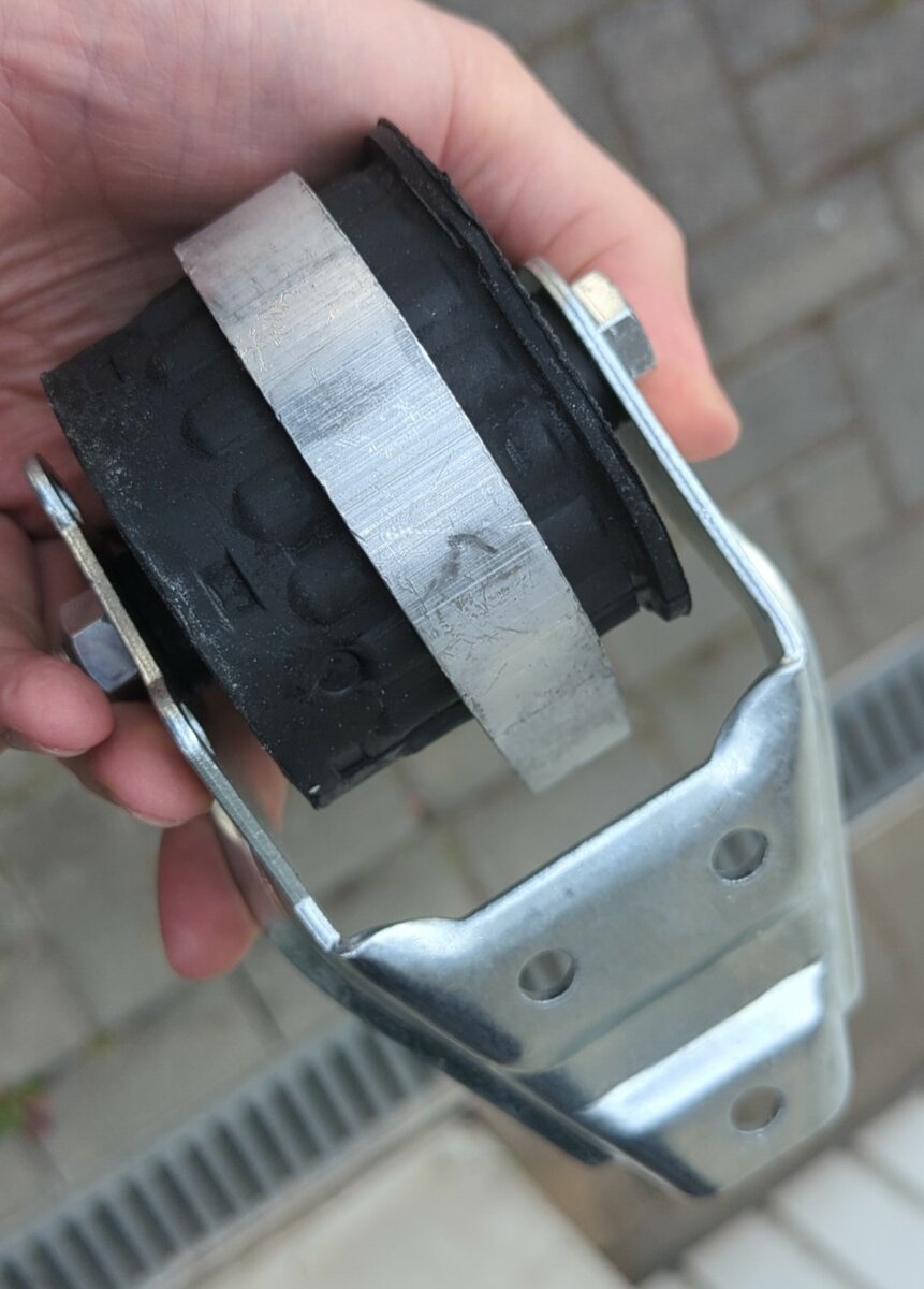

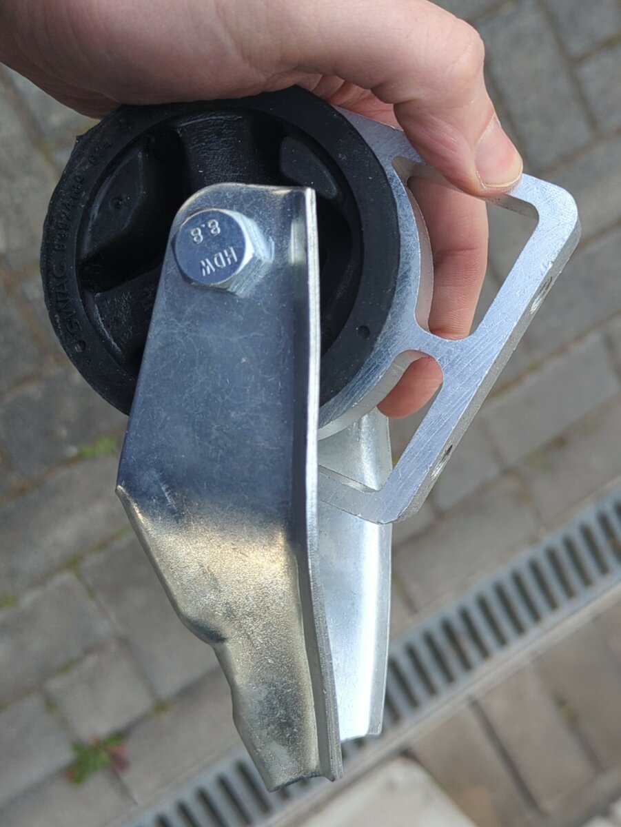

Broxin Geschrieben am 7. Juli (bearbeitet) Ich habe alle drei von "SWAG" gekauft. Macht einen ordentlichen und stabilen Eindruck Ich weiss noch nicht ganz wie ich das mittlere einbauen soll aber schauen wir mal. Du hängst den ganzen motor raus? Kannst mal n paar bilder machen wie und wo genau da die abgerissenen schrauben sind wenn du schon mal alles raus hast? bearbeitet 7. Juli von Broxin Diesen Beitrag teilen Link zum Beitrag Auf anderen Seiten teilen

MBNalbach Geschrieben am 8. Juli ist das swag teil da aus alu? kann mich beim orignal garnicht an alu erinnern? das einbauen geht sicher, aber ausbauen mit schrauben in alu wird sicher spannend nach ein paar jahren des Oxid bildens 🤐 fortwo cabrio, bj 06/00, 600er, aufgebraucht, abgemeldet fortwo cabrio, bj 09/01, CDI, verkauft mit 269tkm fortwo cabrio, bj 04/04, 700er, das Schwarze Elend... fortwo cabrio, bj 04/19, eq Passion, für die Dame des Hauses Diesen Beitrag teilen Link zum Beitrag Auf anderen Seiten teilen
Funman Geschrieben am 8. Juli vor einer Stunde schrieb MBNalbach: ist das swag teil da aus alu? kann mich beim orignal garnicht an alu erinnern? Ja, das ist aus Alu, und original ist es aus verzinktem Stahlblech. 705 Kilometer mit 19,43 Litern sind 2,75 Liter/100 Km. Diesen Beitrag teilen Link zum Beitrag Auf anderen Seiten teilen
Broxin Geschrieben am 8. Juli vor 4 Stunden schrieb Funman: Ja, das ist aus Alu, und original ist es aus verzinktem Stahlblech. Also ist das jetzt extrem schlecht oder vertretbar? Diesen Beitrag teilen Link zum Beitrag Auf anderen Seiten teilen
Funman Geschrieben am 8. Juli Keine Ahnung. Ich hoffe die wissen was sie tun. 705 Kilometer mit 19,43 Litern sind 2,75 Liter/100 Km. Diesen Beitrag teilen Link zum Beitrag Auf anderen Seiten teilen
maxpower879 Geschrieben am 10. Juli Auch neue Originallager sind aus Alu. Von daher ja funktioniert. Smart 450 Cabrio 2002 599 71 PS Smart 451 2007 Turbo Cabrio 115 PS Seres 3 Diesen Beitrag teilen Link zum Beitrag Auf anderen Seiten teilen

Salzfisch Geschrieben am 15. Juli Interessante Bilder - jetzt kann ich mir wenigstens bildlich vorstellen, was meine Werkstatt meinte, als sie mir vor vielen Jahren mal den Wechsel der Motorlager angeraten hat...😳 Gruß Salzfisch Smart CDI (RPF), Ez 06/2001, 356.xxx km, Durchschnittsverbrauch 3,9 l/100 km Smart ED3, Ez 10/2013, 89.xxx km, Durchschnittsverbrauch 13,1 kWh/100 km Diesen Beitrag teilen Link zum Beitrag Auf anderen Seiten teilen

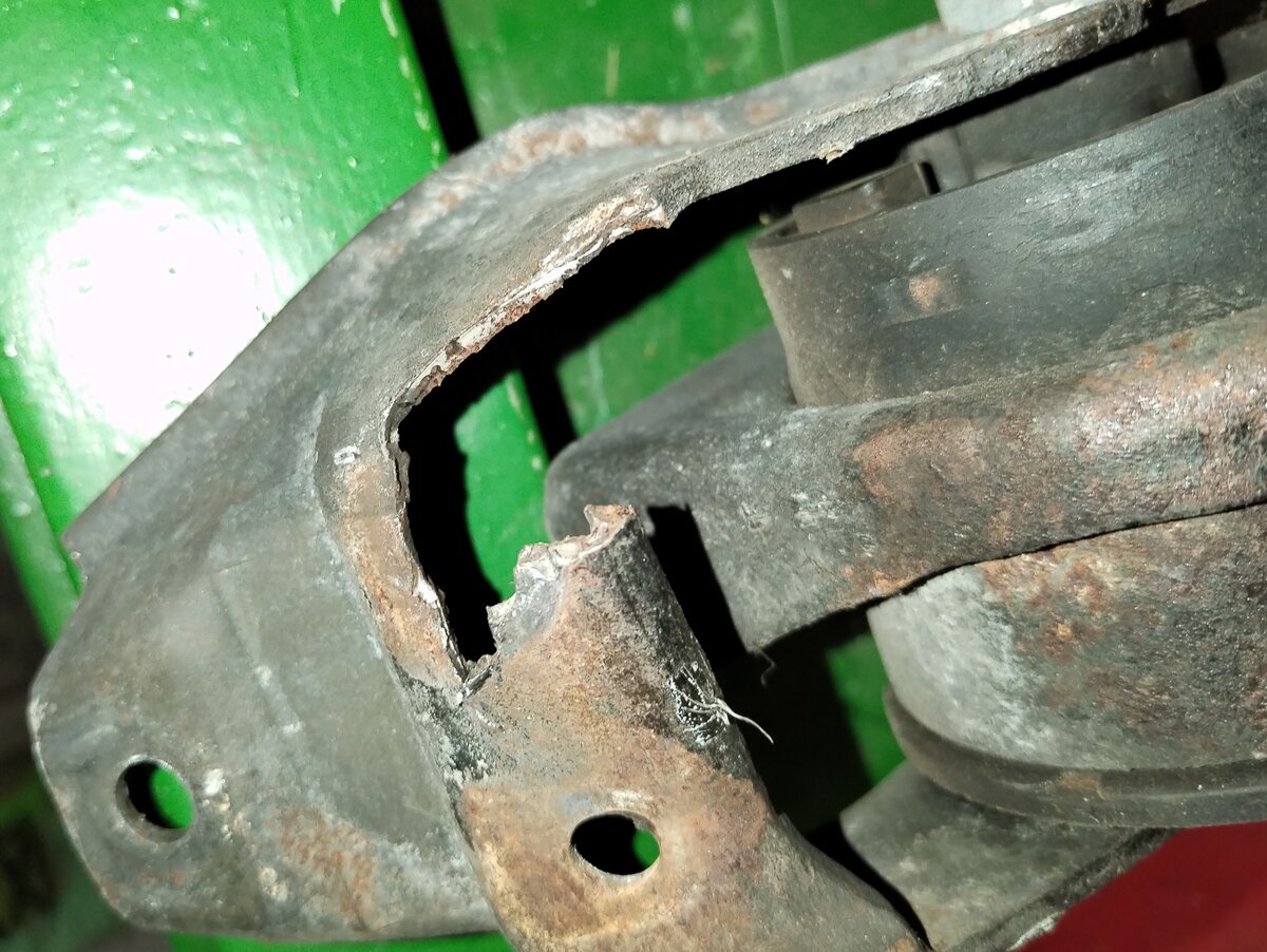

dynajoern Geschrieben am 17. Juli Was wirklich ärgerlich ist,sind Kollateralschäden die erst auf den zweiten Blick sichtbar wurden. Ölwanne hat einen Haarriss.Hat man erst Stunden später gesehen. Lima Halterung ist verzogen. Und das Schlimmste der Endschalldämpfer hat da er ja nach oben gebogen wurde über die die Auspuffblende das komplette Heckpanel gestaucht. Zum Glück haben die Klammern an den Kotflügeln nachgegeben so das nichts gebrochen ist. Ausbau des Aggregateträger ist für morgen geplant...mal sehen was noch zu Tage kommt Diesen Beitrag teilen Link zum Beitrag Auf anderen Seiten teilen

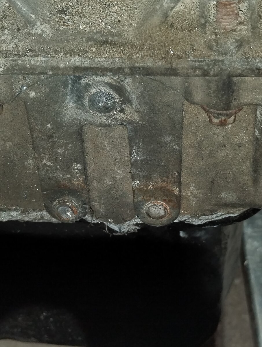

dynajoern Geschrieben am 5. September Ging leider heute erst zeitlich. Diesen Beitrag teilen Link zum Beitrag Auf anderen Seiten teilen
dynajoern Geschrieben am 5. September Und so sieht's am Block aus. Diesen Beitrag teilen Link zum Beitrag Auf anderen Seiten teilen
Funman Geschrieben am 5. September Alles glatt gelaufen. 🙃😂 Wie schon geschrieben, mit Ausschweißen hast du eine reelle Chance. Die Bruchflächen mit Dremel blank machen, Stück Flachstahl mit Loch bohren und ansenken, dann mit MAG Gerät mit großem Strom draufbraten. Ein paar Sekunden warten und mit Gripzange rausdrehen. Oder Mutter mit etwas Übermaß draufschweißen und dann mit Ratsche rausdrehen. Bei Stahl in Alu hast du eine gute Chance. 705 Kilometer mit 19,43 Litern sind 2,75 Liter/100 Km. Diesen Beitrag teilen Link zum Beitrag Auf anderen Seiten teilen
dynajoern Geschrieben am 5. September Werd es morgen mit der Option Mutter aufschweißen probieren. Dann besteht noch Handlungsbedarf am oberen Gewinde.Gewindehülse oder gleich neues größeres Gewinde schneiden? Und die Ursache selbst wäre auch interessant.Der Gummi selber sieht nämlich noch in Ordnung aus. Diesen Beitrag teilen Link zum Beitrag Auf anderen Seiten teilen
