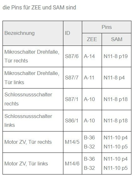

Hier mal eine Tabelle, über welche Verbindungen die Signale der Mikroschalter in die Steuerung geführt werden bzw. die Motoren der Aktuatoren in den Türen angesteuert werden. Sowohl für ZEE Smarts als auch für SAM Smarts. 🙂
Die beiden oberen Zeilen Microschalter Drehfalle sind die Schalter, die den Öffnungszustand der Türen signalisieren, also ob die Tür geöffnet oder geschlossen ist.
Die Schlossnussschalter sind die, die den Verriegelungszustand verriegelt oder entriegelt signalisieren, damit die Steuerung erkennt, ob der Smart korrekt verriegelt ist und die Blinksignale entsprechen absetzen kann, einmal beim Entriegeln und dreimal beim Verriegeln der ZV.
Beim ZEE Smart laufen die Signale über den großen Stecker, der vorne auf der ZEE steckt, beim SAM Smart ist hier der Stecker N11-8 auf der Rückseite bzw. der N11-10 für die Ansteuerung der Motoren in den Türen gemeint, siehe auch diese Seite! 😉

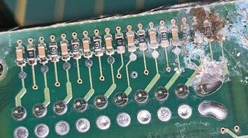

Auch ein Problem am Eingang des SAM ist denkbar, dort sind ja die kleinen Bauteile verbaut, die u. a. bei einem Wasserschaden sehr häufig in Mitleidenschaft gezogen werden.

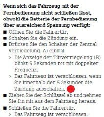

Ich habe das jetzt noch nie benötigt oder ausprobiert, aber meines Erachtens ist das eine Softwareroutine, die für den Notfall, wenn die Fernbedienung nicht mehr funktioniert, programmiert wurde und die Schalter in den Türen und der Heckklappe unberücksichtigt lässt, sonst würde die so gar nicht so funktionieren!
Ich war gerade mal an meinem Cabriolele und habe das mal ausprobiert.
Wenn man das so durchführt, wie es unten beschrieben ist, das ist ja ein Originalauszug aus der Bedienungsanleitung, dann werden die Türen und die Tankklappe ja in dem Moment verriegelt, wenn die Zündung ausgeschaltet wird, die Fahrertür aber noch geöffnet ist! Man steigt ja erst anschließend aus!
Der Verriegelungsvorgang findet zum Zeitpunkt des Ausschaltens der Zündung statt, deshalb habe ich den mal mit einem roten Punkt versehen!🔴
D. h. zu diesem Zeitpunkt kann gar keine Überprüfung der Türkontakte und des Kofferraumkontakts stattfinden, sonst würde das gar nicht funktionieren, denn die Tür ist da ja noch geöffnet! 😉
Und ich habe das auch mal mit geöffneter Heckklappe ausprobiert, da findet die Verriegelung über diese Notfallroutine genauso statt, also kann durchaus der Schalter bzw. die Heckklappenverkabelung die Ursache von Otavos Malaise sein.
Denn das normale verriegeln über die Fernbedienung funktioniert bei geöffneter Heckklappe nämlich nicht, da entriegelt er sofort wieder, die Notfallverriegelungsroutine hingegen schon!
Also ganz genau so wie bei Otavos Smart.
Probier es einfach mal bei Deinem aus.

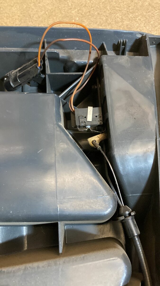

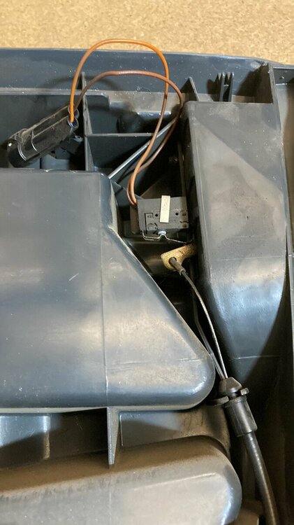

Unten noch ein paar Bilder von dieser Stelle in der Heckklappe des Cabrio, einmal in offenem und dann noch in geschlossenem Zustand, der Mikroschalter schaltet das Signal für die Steuerung, daß die Klappe geschlossen ist! 😉
